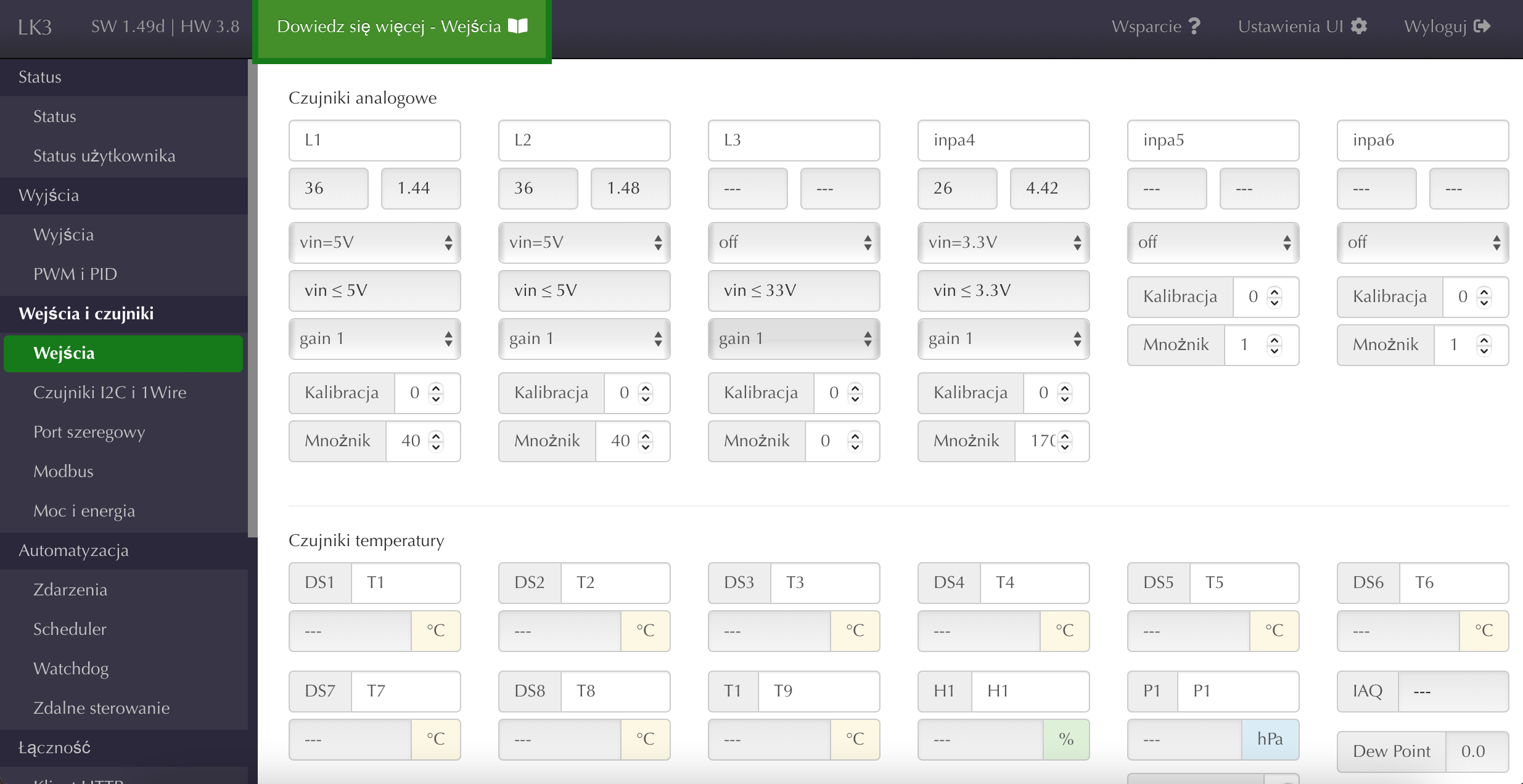

Będę przekraczał bo już widzę skoki powyżej (testuje póki ten jeden). Czyli muszę kupić rezystor 1000 om i 1800 om, a ma wybrać:
Rezystor 1k; 2%; 0,25W
Rezystor 1,8k; 5%; 025W
czy
Rezystor 1k; 5%; 0125W
Rezystor 1,8k; 5%; 0,125W
ten dzielnik z rezystorów to lepsze rozwiązanie niż np: taki dzielnik:
https://allegro.pl/oferta/grove-dzielnik...2063914089
Rezystor 2% ma mniejszą odchyłkę od wartości znamionowej niż 5%. Moc rezystorów tutak nie ma znaczenia akurat.
Ten dzilenik z linku jest oparty na wzmacniaczu, moze lepiej dzilac bo nie bedzie tak obciązał wyjscia z czujnika
(05-27-2022, 06:06 PM)lukasino napisał(a): Witam,
Podłączyłem dzielnik jak na zdjęciu do INPA4, aby wyniki były takie same musiałem ustawić mnożnik 170. Mierzyłem napięcie podczas pracy i wyszło 5V na stykach. Możliwe że taki mnożnik ma być?. Przy pomiarze energii, ustawiłem "I" na INPx a U na 230V tak powinno być?, rozumiem że zużycie w kWh sumuje dla wszystkich INPA, aby uzyskać całkowite zużycie prądu?. Mnoznik cos duzy, pokaz screnn z ustawien tego wejscia.
Pomiar energii ustawiony OK. Tak jak mierzysz kilka czujnikow i chcesz je zsumowac to musisz zsumowac kazde, w diff to zrobisz

Przekładniki na "sucho" mają napięcie:
INPA1 18mV
INPA2 18mV
INPA4 5mV
