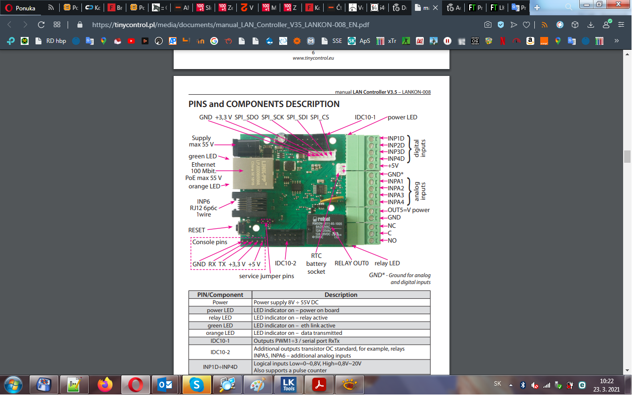

Nie mam USB-UART, ale spróbuję gdzieś pożyczyć, ale gdzie mogę znaleźć UART LK3 FW 3.8? W dokumentacji opisano tylko wersję 3.5
#13
(03-23-2021, 12:30 PM)mroks napisał(a): Nie mam USB-UART, ale spróbuję gdzieś pożyczyć, ale gdzie mogę znaleźć UART LK3 FW 3.8? W dokumentacji opisano tylko wersję 3.5
https://tinycontrol.pl/media/documents/L...210_mm.pdf

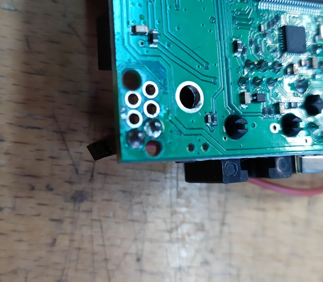

Pamiętaj, że potrzebujesz takiego specjalnego kabelka z TTL do LK3. To nie takie łatwe bo ja też się naciołem. LK3.7/3.8
nie ma wlutowanych pinów tylko są dziurki Smile

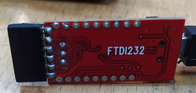

Mam konwerter USB <==> RS232. Jest to „Console pins” zgodne z logiką 5V RS232. Jakie są parametry komunikacji (prędkość, parzystość, ...)? Będę używać PuTTY do komunikacji.
Przepraszam, „GoogleTranslator” odpowiada za mój zły język polski :-)
#15
Jaki dokaldnie masz konwerter bo to ma byc usb-uart nie rs233, niekiedy żle opisują. Jak masz z logiką 5V to powinien byc ok wrzuć zdjęcie.
Do LK podepnij tylko GND i RX z przejściówki do GND i TX console w LK.
Może byc np taki https://allegro.pl/oferta/konwerter-usb-...7393936774
(03-23-2021, 01:10 PM)marcinb napisał(a): Pamiętaj, że potrzebujesz takiego specjalnego kabelka z TTL do LK3. To nie takie łatwe bo ja też się naciołem. LK3.7/3.8
Nie mam pojęcia gdzie ją zlaleźć w Internecie do kupienia
to jest gniazdo ICD skedd, wtyczki i wtyczki z kablami do kupienia tutaj, ale z kablami drogie są, https://pl.farnell.com/search?st=idc%20skedd

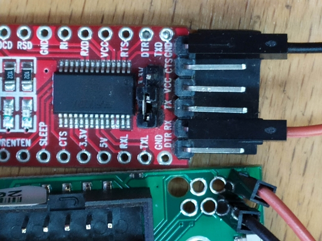

Mam to gotowe do użycia. Możesz to sprawdzić. Jakie parametry komunikacji powinienem ustawić na „PuTTY”?
#17
115200 - 8 bit no parity
