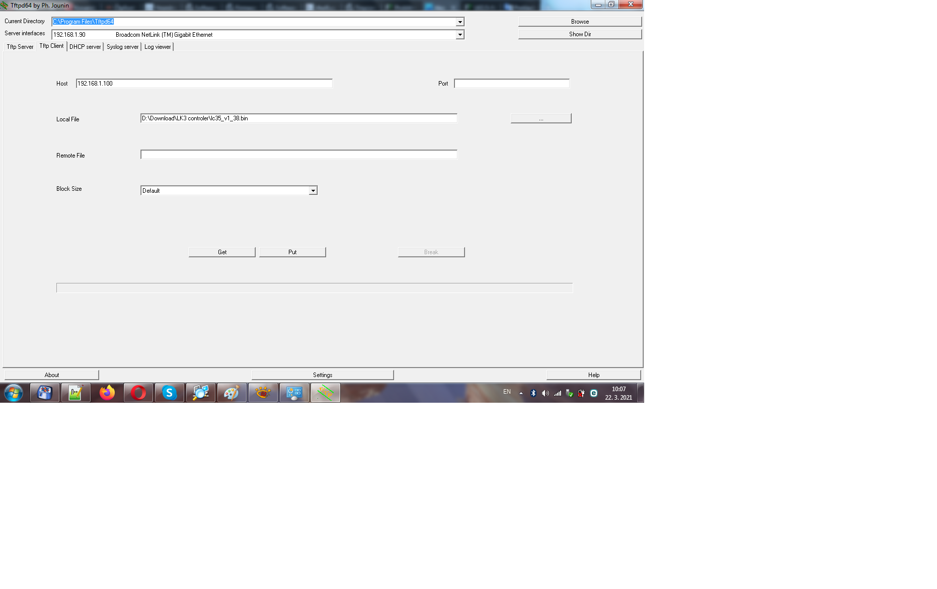

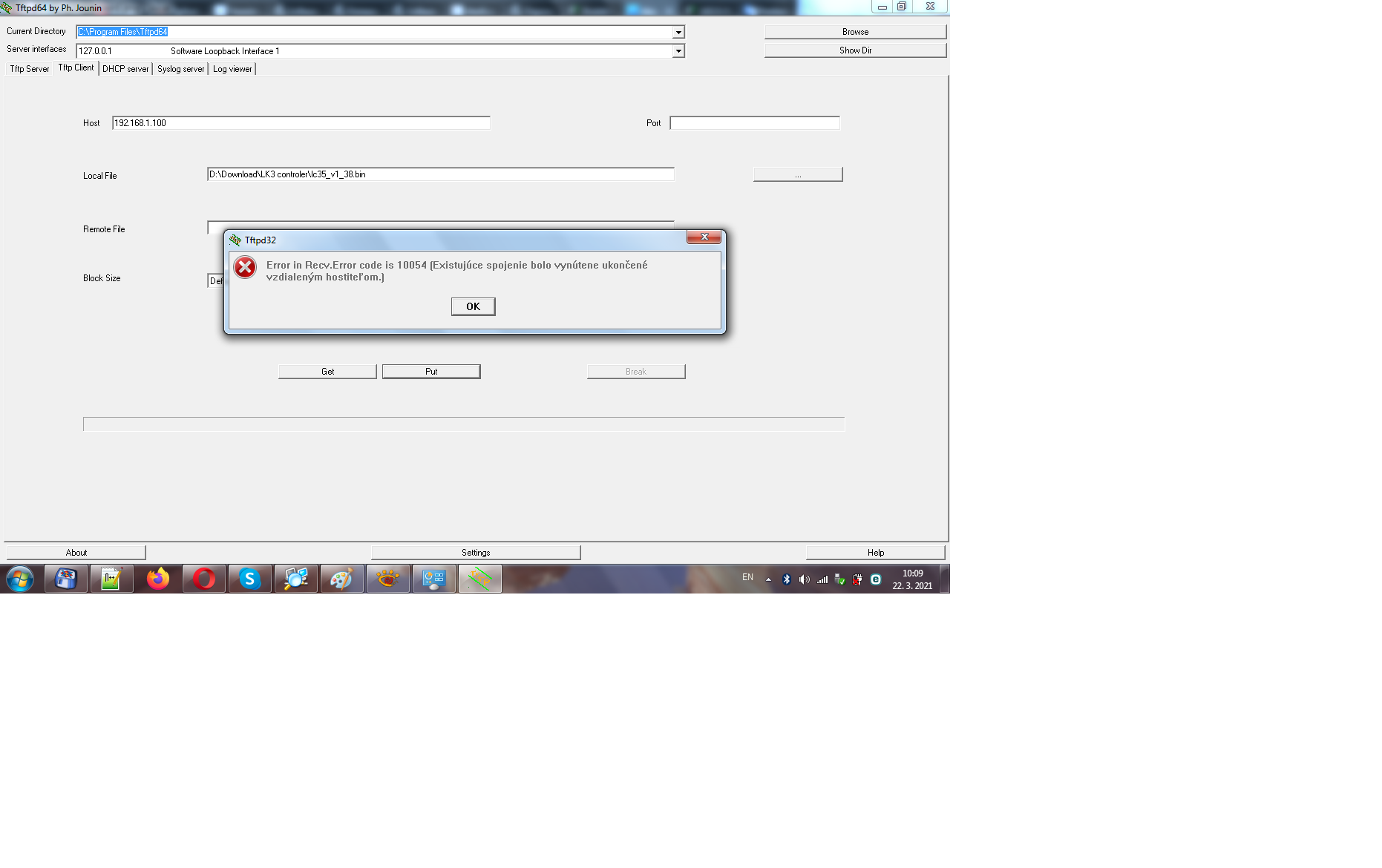

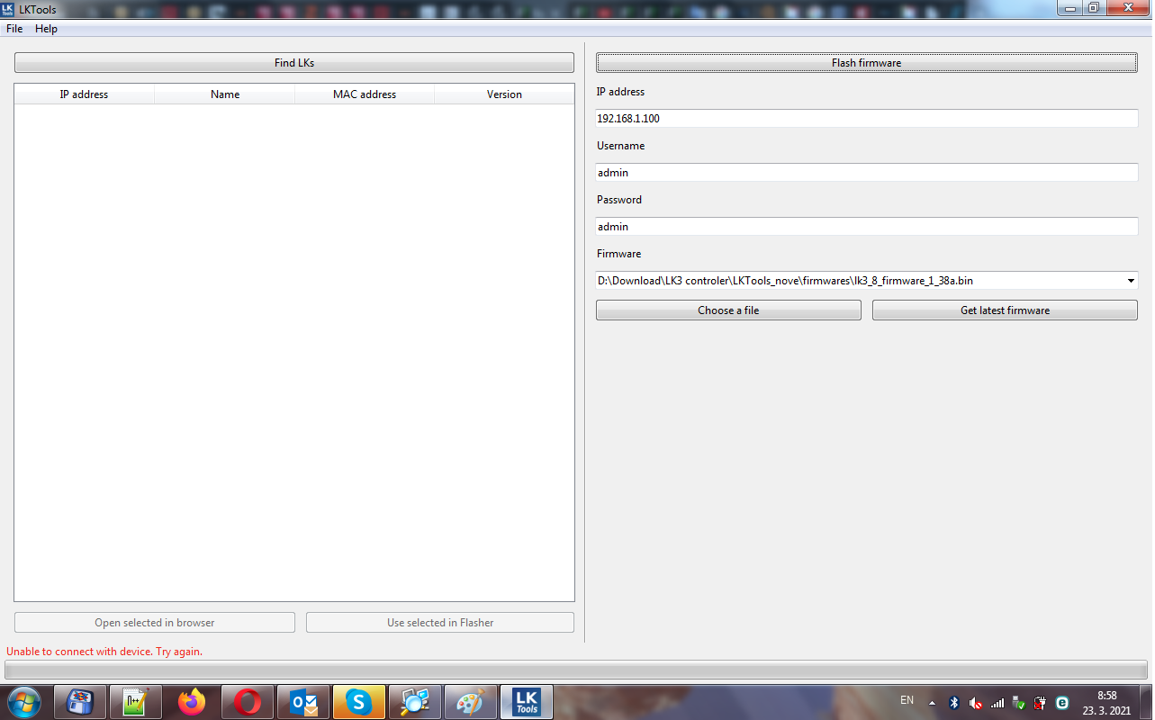

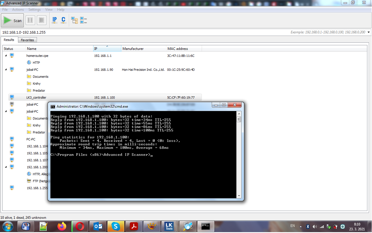

| problemy z aktualizacją oprogramowania układowego LK3 sw1.27 hw3.7 - mroks - 03-20-2021 Witam mam LK3 SW1.27, HW3.7. Podczas aktualizacji firmware (1.38) coś poszło nie tak i został mi ładny zielony „klocek”. LK3 odpowiada na „ping” pod adresem IP 192.168.1.100, ale interfejs sieciowy nie jest wyświetlany w przeglądarce ani nie reaguje na przycisk resetowania (krótkie naciśnięcie - zmiana RELE OUT / długie naciśnięcie RESET). Czy jest coś jeszcze, co możesz z tym zrobić? Wiem, że starsze wersje HW miały "jumper" do ustawiania bootloadera. RE: problemy z aktualizacją oprogramowania układowego LK3 sw1.27 hw3.7 - wilkxt - 03-21-2021 Załaduj Soft jeszcze raz, bootloader uruchomiła trzymając przycisk przed podaniem zasilania RE: problemy z aktualizacją oprogramowania układowego LK3 sw1.27 hw3.7 - mroks - 03-22-2021 Spróbowałem tego, co mi powiedziałeś, ale nadal z tym samym rezultatem. Załączam „screenshots” RE: problemy z aktualizacją oprogramowania układowego LK3 sw1.27 hw3.7 - wilkxt - 03-22-2021 na drugim screnie, widac ze soft sie ładuje, wiec udało się załadowac czy nie? RE: problemy z aktualizacją oprogramowania układowego LK3 sw1.27 hw3.7 - mroks - 03-22-2021 Tak, najpierw komunikat „Upolading firmware ...” był wyświetlany na obrazku numer 2 i przez chwilę był wyświetlany komunikat „Unable to connect with device. Try again”, jak na obrazku numer 3 ... i to się powtarza w kółko RE: problemy z aktualizacją oprogramowania układowego LK3 sw1.27 hw3.7 - wilkxt - 03-22-2021 Uzyj jakiegos klienta tftp np. putty lub z konsoli windowsa https://www.thewindowsclub.com/enable-tftp-windows-10 , i przez niego załaduj plik z firmwarem, plik ładuj w trybie binarnym (w windows tftp opcja -i). Najnowszy soft to 1.38a https://forum.tinycontrol.pl/showthread.php?tid=933&pid=7926#pid7926 RE: problemy z aktualizacją oprogramowania układowego LK3 sw1.27 hw3.7 - mroks - 03-22-2021 Używam WIN7. Przetestowałem oprogramowanie "Tftpd64 by Ph. Jounin", przygotowałem firmware 1.38 (screen1), podłączyłem zasilacz do LK3 i uruchomiłem "PUT". Otrzymałem odpowiedź (screen2) RE: problemy z aktualizacją oprogramowania układowego LK3 sw1.27 hw3.7 - wilkxt - 03-22-2021 Jestes pewien ze masz lk HW 3.7? Wrzuć fotkę modułu RE: problemy z aktualizacją oprogramowania układowego LK3 sw1.27 hw3.7 - mroks - 03-22-2021 www przed aktualizacją oprogramowania (foto 1) foto LK3 RE: problemy z aktualizacją oprogramowania układowego LK3 sw1.27 hw3.7 - mroks - 03-23-2021 LK3 odpowiada na ping, ale przy próbie przepisania oprogramowania za pomocą LKTools nadal pisze:"Unable connect with device. Try again" |
