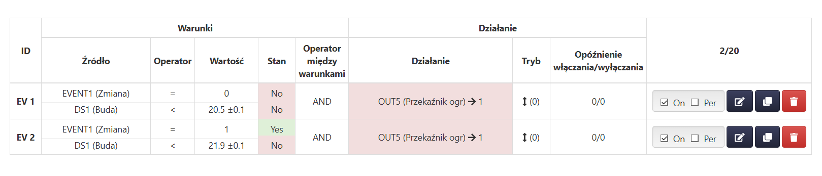

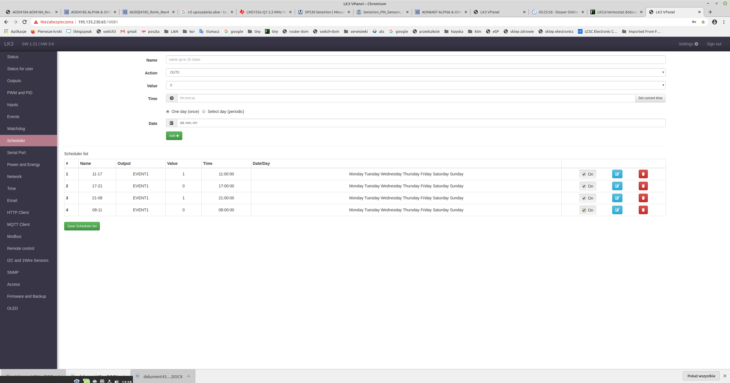

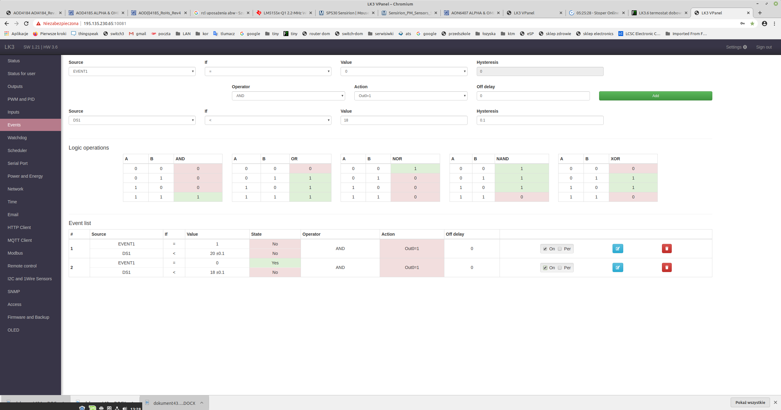

Ja bym to zrobil tak jak na screnach, czyli dodał 4 wpisy w schedulerze co bedą ustawiały wirtualna zmienną "EVENT1", w zależności od czasu.
A w zdarzeniach sprawdzał czy zmienna jest ustawiona (co sygnalizuje czy ma grzac do 20 czy 18) i czy temperatura jest ponizej zadanej.
W założeniu pomiar temperatury na DS1 z histereza 0,1.

Wracam do tematu ponownie, odłożyłem na „trochę”?. Poustawiałem tak jak wszystko chciałem, ale jest taki problem, że w momencie nadejścia godziny rozpoczęcia przestaje całkiem grzać i już tego nie włączy (temperatura spada poniżej zadanej).
Jeszcze pytanie co to jest za funkcja w Schedulerze „Cyklicznie (wartość w polu czasu używana jako okres między akcjami)” ? Też mam zaznaczyć?
ale co sie ustawia w zdarzeniach w momencie nadejscia godziny? Bo moze być tak, że jak nadeszła godzina grzania, ale temperatura była powyzej to nie załaczy. Poźniej temperatura spada ale tez juz nie załaczas to ustaw zdarzenie jako pernamentre, opcja pernament.
Nie obserwowałem, czy przekaźnik był załączony, czy nie, ale napewno potem widziałem już temperaturę poniżej zadanej i nie grzał. Ustawię teraz jako permanentne oba (czy ma być jedno zdarzenie zaznaczone?).
Co ta opcja właśnie w zdarzeniach jako "permanentne" oraz co to jest za funkcja w Schedulerze „Cyklicznie (wartość w polu czasu używana jako okres między akcjami)”?

Permanentne, oznacza, że stan wyjścia będzie wymuszany co chwilę według tego co jest w zdarzeniach. Bo normalnie to jest tak, że jak jakiś warunek zalaczy wyjście i ty np. wyłączyć to wyjście recznie, to będzie ono wyłączone. Przy petnamentnym wyjście się zalaczy ponownie po takim ręcznymi wyłączeniu jeśli warunek jest dalej spełniany.
Cykliczne załączanie to poprostu o określonych czas, np. co 2 godziny, a nie o danej godzinie

Ale opcje cyklicznie musisz odznaczyć, bo bedzie Ci wyłaczał EVENT1 co 7 godziń i załączał co 22:30, a rozumiem, że chcesz wyłączyć go o 7 rano i załaczyc o 22:30 każdego dnia.
