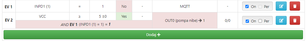

3 warunek w zdarzeniach...
powinien on działać na zasadzie true - exit (czyli tak jakby postawić znaczek na checkboxie ☑ On) tym samym włączając lub wyłączając zadanie jeśli jest on spełniony - takiej opcji właśnie brakuje zadaniom.
Dodanie 3 warunku w trybie true - false w zasadzie nic nie zmienia poza złożonością zadań.
czyli jeśli na pozycji 1 zadań mamy warunek inpd1 = 1 --> MQTT
a na pozycji 2 zadań mamy warunek vcc > 5 i ev1 = 1 --> OUT0 = 1
jeśli inpd1 = 0 to rozpatrzenie warunku 2 zostanie pominięte a stan przekaźnika nie zostanie zmieniony
jeśli inpd1 = 1 i vcc >5 przekaźnik się załączy
jeśli inpd1 = 1 i vcc <5 przekaźnik się wyłączy

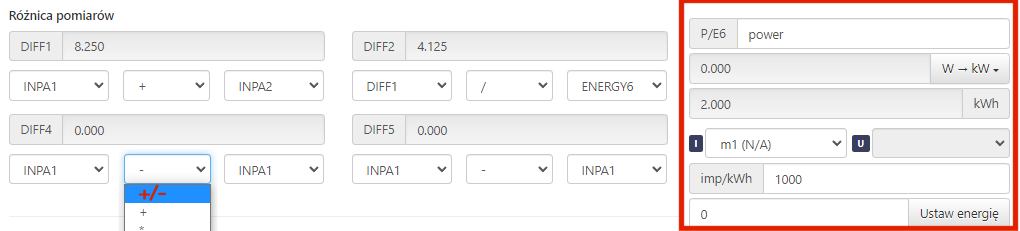

DIFF - propozycja o dodanie średniej +/- z 2 zmiennych na zasadzie (A+B)/2 którą taki diff by zwracał - teraz trzeba kombinować z energią i 2 diffami
dif1 i dif2 oraz energy6 to obecnie ustawienia średniej - diff4 przykład nowej funkcji

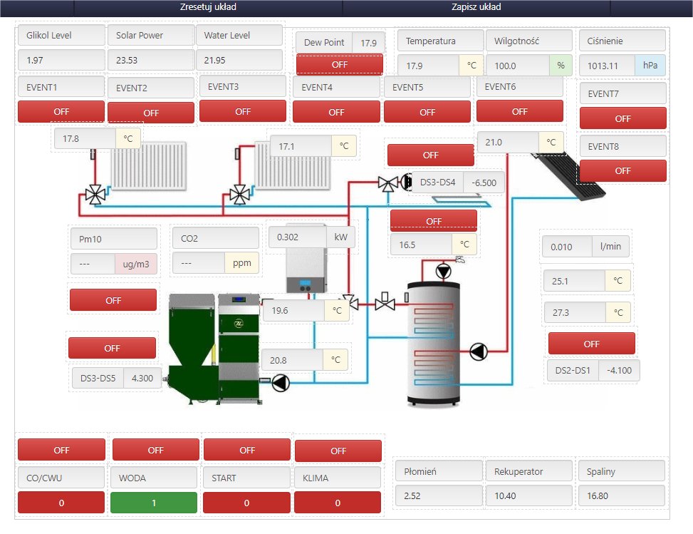

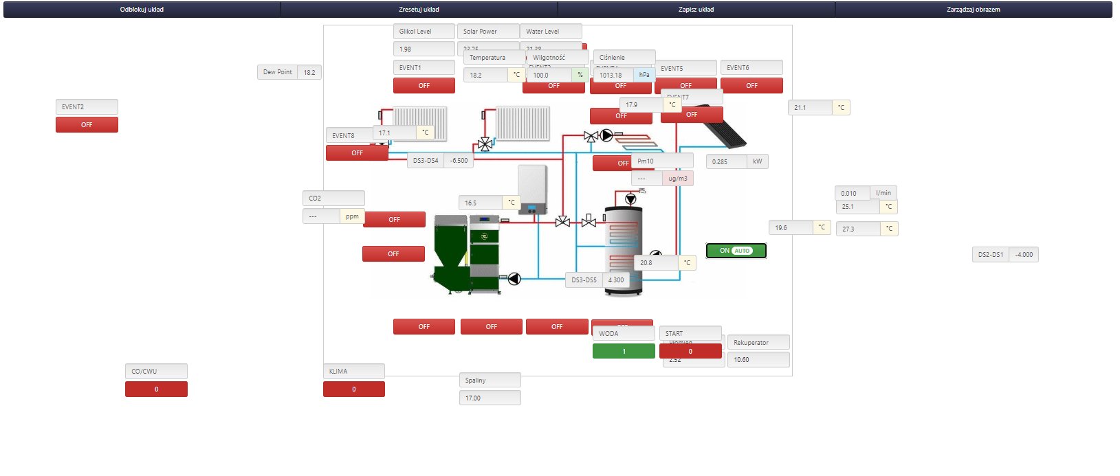

przy mocno wykorzystanych panelach użytkownika eventy robią ciut zamieszania
w dodatku nie można usunąć na nich opisów a ev7 i ev8 nie trzyma pozycji ustawień - proponuje dodać jeden zbiorczy guzik pokazujący status wszystkich eventów - nie musi on być nawet klikalny - lub dodanie eventów jako wirtualne okno jak voled a na statusie użytkownika iframe w którym użytkownik daje sobie event lub voled albo własna stronę.
pojawienie się przycisku (AUTO) powoduje niezłe zamieszanie w naszej układance statusu użytkownika - trzeba poukładać elementy z widocznymi wszystkimi przyciskami AUTO i zapisać układ
