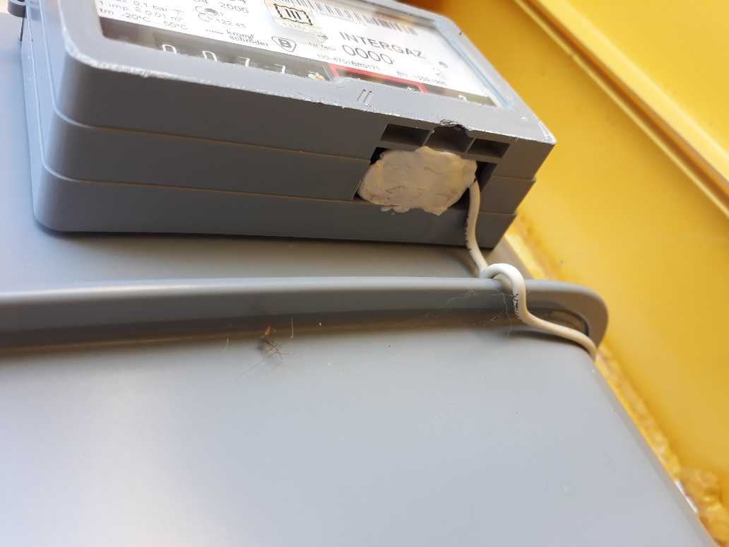

Mowa tu o zdjęciu plomb certyfikujących poprawność odczytu. Plomby inkasenckie (monterskie) są tylko na śrubunkach przyłączeniowych.
Wszelka ingerencja w każdy licznik czy to energia czy inny czynnik np gaz, to nie tylko kontrola ale i spora kara oraz najpewniej wniosek do sądu o uszkodzenie mienia.
