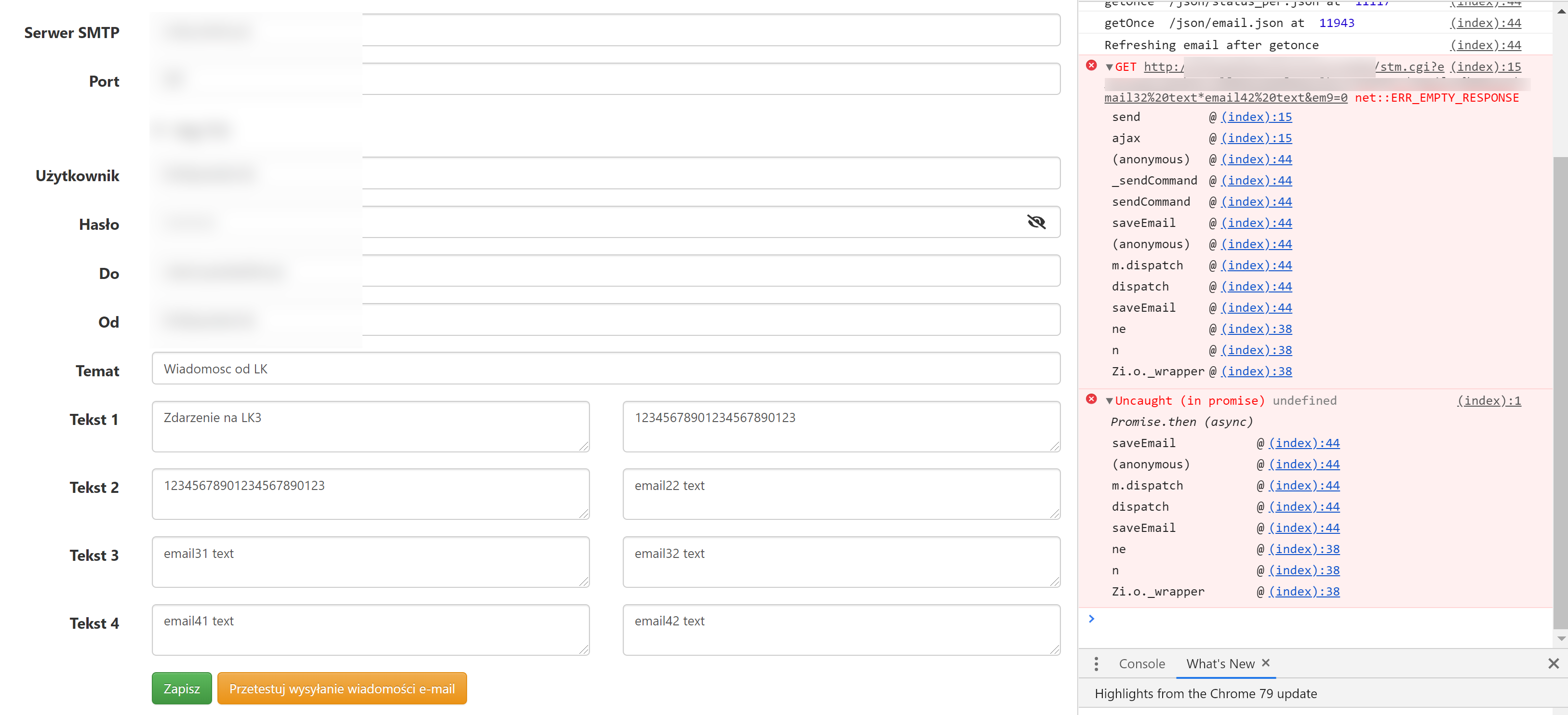

Znalazłem błąd: W treści maili nie można wpisać znaku "-". Pojawia się komunikat "Tekst - Nie może mieć mniej niż 0 znaków i więcej niż 159 znaków" Dodatkowo przy wypełnieniu pół jak w załączonym zrzucie nie idzie zapisać zmian. Wygląda jak gdyby przy pewnej ilości znaków (suma ze wszystkich pół) następował błąd.
Załączone pliki Miniatury
LK3.6 + 2x ASC711EX_15, 5x DS18B20, BME280, WATCHDOG (router, kamera), ALARM (uzbrajanie, 2x PIR, syrena), ogrzewanie, CWU, podgrzewanie przyłącza wody, poziom szamba, zmierzch, wykres danych od 2016 r.
(12-31-2019, 10:45 AM)agrest napisał(a): Znalazłem błąd: W treści maili nie można wpisać znaku "-". Pojawia się komunikat "Tekst - Nie może mieć mniej niż 0 znaków i więcej niż 159 znaków" Dodatkowo przy wypełnieniu pół jak w załączonym zrzucie nie idzie zapisać zmian. Wygląda jak gdyby przy pewnej ilości znaków (suma ze wszystkich pół) następował błąd.
Tak, będziemy to poprawiać

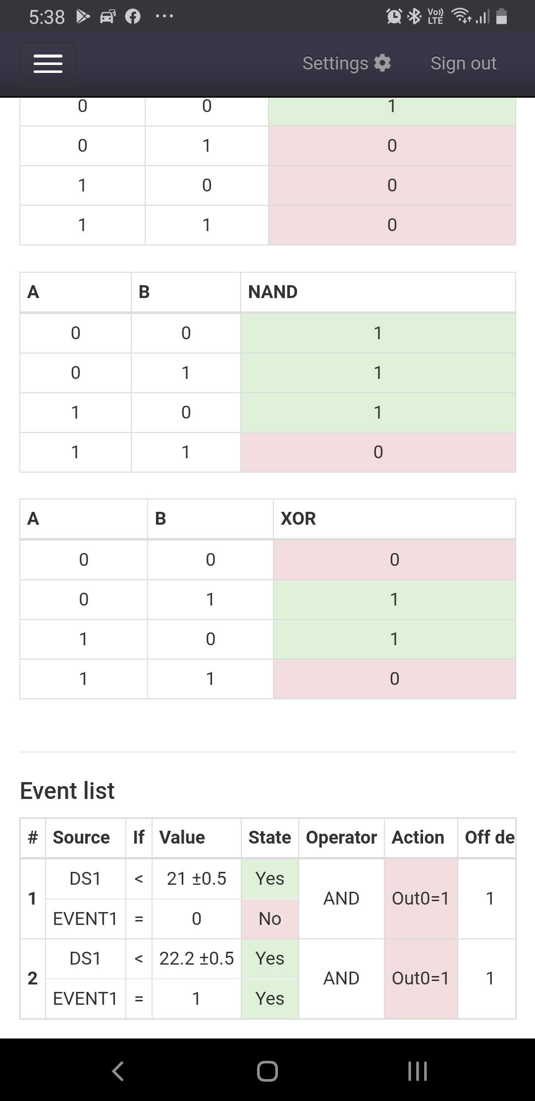

Hello,
I encountered another problem.
Occasionally, LK stops responding to "events" and, even if the conditions are met, does not take the appropriate action.
In the previous version of FW it did it more often, sometimes every 14 days. In version 1.21 it did it after about 3 weeks.
Only a restart will help.
printscreen is attached

(01-22-2020, 08:50 AM)xdedek napisał(a): Hello,
Completelly agree. I saw the same in FW1.21 (I hadn't used Events before). In one case It looked as LanKontroler is overloaded (slow reaction in Control panel)
