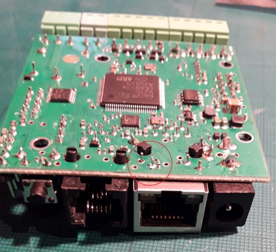

Przy okazji: w moim egzemplarzu nie świeciła żółta dioda przy gnieździe sieciowym. Przyczyna na zdjęciu.
Polutowałem i jest ok.
