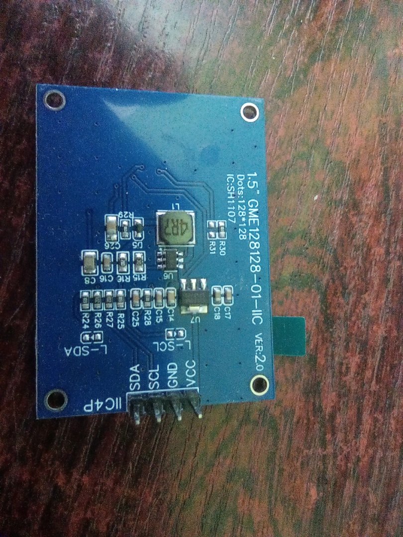

Witam...
właśnie dostałem do naprawy/zaprogramowania sterownik ESP32 z ciekawym OLED 1,5cala i2c - czy istniała by możliwość dodania wyboru obsługi takiego OLEDa
Z ciekawości wpiąłem go do LK startuje ale wyświetla randomowe pixele i mamy efekt jak ten przedstawiony tutaj https://github.com/esphome/issues/issues/2913
Podobno działa też z pod STM32 a na alibabie kosztuje grosze...
pod spodem ma dwie zworki - l-scl i l-sda - tu pytanie czy to ma być tam zwarte... czy to raczej problem programowy
byłby to ciekawy zamiennik istniejącego malutkiego oleda umożliwiający podanie większej ilości danych - do 8 lini textu
pozdr...
