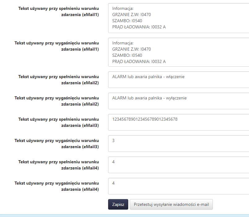

Potestowałem i wygląda, że dzieje się to przy określonej liczbie znaków w treściach (suma wszystkich?) Poniżej zrzut przy którym wystąpił błąd. W treści maila 3 dopisana "8". Dopóki na końcu była "7", i mniej zapis był prawidłowy.

Liczba postów: 344
Liczba wątków: 24
Dołączył: Nov 2013
Reputacja:
5
czyli problem po stronie zapisy do pamieci.
