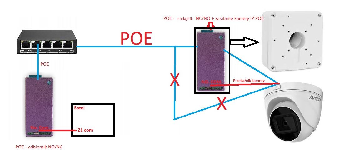

Witam,
W kamerze mogę ustawić klienta email, temat wiadomości i odbiorców. Treść jest już przypisana do zdarzenia. Instrukcje poszukam, niestety polskie są tylko skrócone. Mam taki pomysł na urządzenie "przekaźnik po LAN", ale zasilane z POE. Wszystkie kamery mam zasilane z POE, bezpośrednio w puszce przy kamerze zamontował bym nadajnik do którego bym wpiął przewód z kamery IP RJ45, następne z tego nadajnika bym podłączył kamerę IP. Zakładam że pobór tego urządzenia nie będzie wielki i nie zakłóci pracy kamery. Od strony centrali alarmowej podłączył bym odbiornik, który odbiera sygnał z przekaźnika a z kamery IP (ten sygnał mogę "przekazać do centrali Satela na zaciski Zx i COM - beznapięciowe". Urządzenie musi się komunikować przez TCP czy UDP. Czy stworzenie takie urządzenia to duże wyzwanie?, na pewno kilka takich par bym potrzebował na już Smile.
W załączniku prosty schemat.
Załączone pliki Miniatury
<t></t>
#8
(11-21-2019, 09:55 PM)lukasino napisał(a):
(11-18-2019, 10:19 AM)wilkxt napisał(a):
(11-15-2019, 03:34 PM)lukasino napisał(a): Witam,
To kamery BCS (np: mam BCS-DMIP440AIR-M-IV), innych powiadomień nie mają jedynie wyjście przekaźnikowe i powiadomienie na email. Przekaźnik odpada bo jak mam kamerę daleko na placu to znowu muszę przesłać sygnał z przekaźnika radiowo bo przewodowo odpada. W ustawieniach mam jeszcze:
- UPnP
- RTSP
- SNMP
- Multicast
- 802.1x
- QoS
Może którąś z tych opcji można wykorzystać?.
Przy opcji, o której mówisz można wtedy rozgraniczyć kamery? (8 kamer wysyła  i każda na inny przekaźnik).
Podaj jakiegoś linka do instrukcji kamery, to zobacze co ona tam może.
Każda kamera wysylala by emaila o innej tresci albo temacie i po tym by się rozgraniczyło, chyba to można ustawić?
Przejrzyj jeszcze serwis   https://ifttt.com   , nie sprawdzalem go ale mozna na nim ustawiać, rózne reakcje na rózne zdarzenie. Może jest opcja, żeby reagował na odebranie emaila i np. wysylal pakiet MQTT(którym wysterujesz LK bez publicznego IP).
Witam,
Instrukcja moze byc po angielsku.
Co do pomysłu, to jesli dobrze rozumiem to chcesz przekazać stan wyjscia z kamery na zaciski centralki satel? Jeśli tak, to LK3 ma taką opcję "zdalne sterowanie"(remote control), dwa LK przekazują miedzy sobą stan wejscia i załaczają wyjscie.
#9
Dokładnie tak, dobrze wiedzieć że LK ma taką możliwość, ale dalej mam problem z zasilaniem i taki "kombajn jak LK" nie jest mi potrzebny do tego, myślałem o czymś mniejszym i prostszym (tylko do przekazywania stanów). Skrócona instrukcja. https://www.bcscctv.pl/siProductFilesUpl..._file/4526
