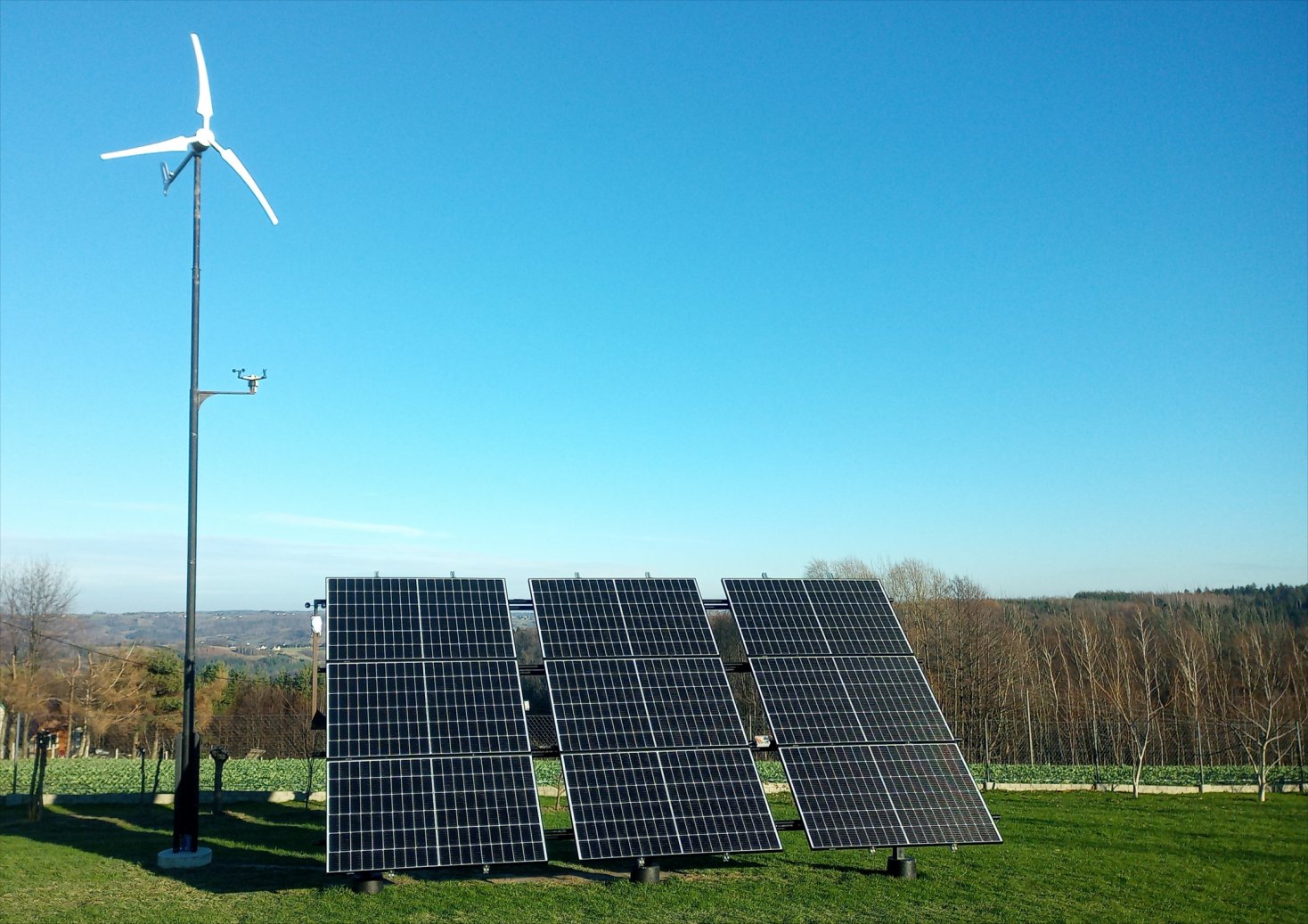

docelowo obok stanie wiatrak. wiec pomiar wiatru będzie bezpośrednio z niego. (czekam aż beton zwiąże)
PV i wiatrak będą zasilać huawei LUNA2000 5kw czyli mały magazyn energii, wspomagany oczywiście przez kontroler LK który będzie nadzorował produkcje z wiatru dostosowując ja do wymogów systemu huawei.
