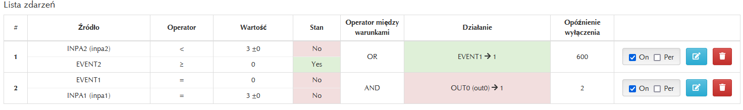

2. Mam problem logiczny... w załączniku jest to co mi działa bez problemów.
Założenie jest takie że INPA2 lub EVENT2 blokuje działanie INPA1 na określony czas i działa to tak jak oczekuję.
Jednak mam problem ze zrobieniem czegoś takiego że

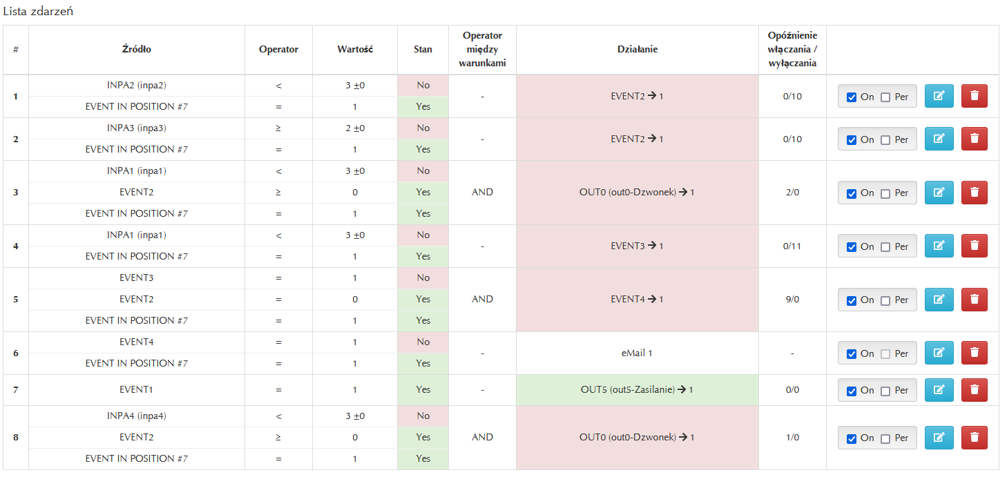

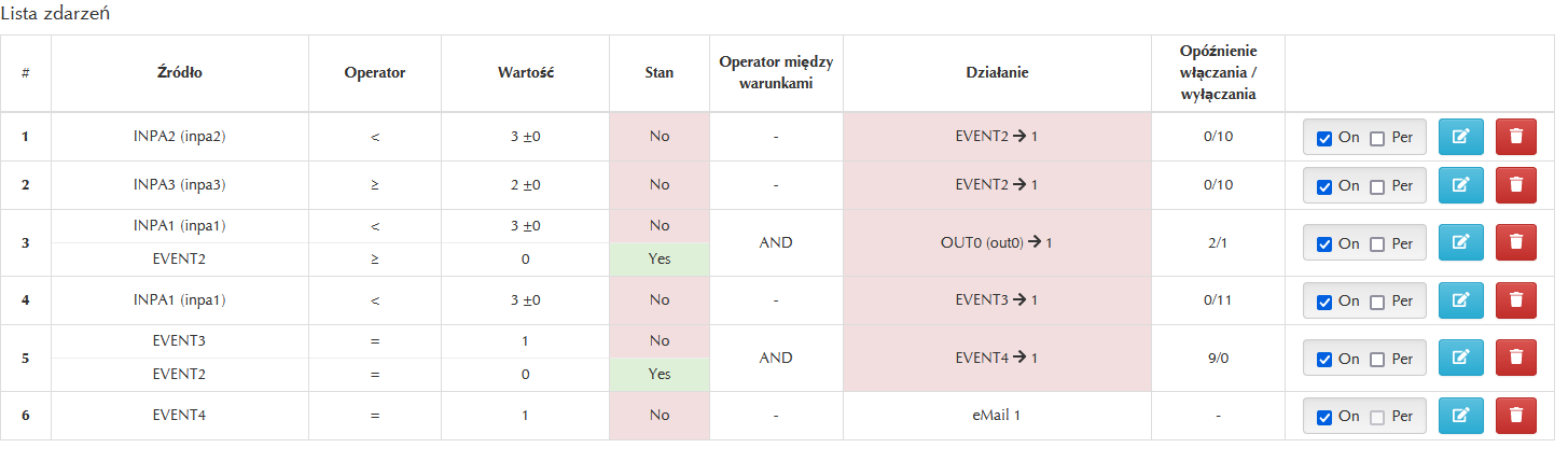

Nie chcę tworzyć nowego wątku, więc tutaj w załączniku wkleję moje zdarzenia i opiszę co to robi a na końcu opiszę czego mi brakuję i pozostawię do rozważenia wprowadzenie tych funkcji w kolejnych wersjach.
SW 1.52 | HW 3.8
EVENT1= Czy dzwonek aktywny (Sterowane z harmonogramu)
EVENT2= Czy blokada dzwonka aktywna
EVENT3= Kontrolka uruchamiana na określony czas po zdarzeniu
EVENT4= Druga kontrolka która ma spowodować określoną akcję jeżeli EVENT3 nie zostanie skasowany.
INPA1= Czujka zewnętrzna
INPA2= Czujka wewnętrzna
INPA3= Blokada dzwonka (przycisk dzwonkowy)
INPA4= Bariera optyczna
Założenia są takie że LK ma służyć jako inteligentny dzwonek powiadamiający. Obecny kształt Listy zdarzeń został tak skonstruowany żeby w miarę możliwości uniknąć fałszywych dzwonków np. po włączeniu LK.
Wszystkie zdarzenia są uzależnione od tego czy dzwonek został oznaczony jako włączony.
Czasy na liście zdarzeń są ustawione na testowanie a nie na docelowe działanie.
Lista Zdarzeń
Pozycja - Założenie.
1 - Jeżeli na czujce wewnętrznej zostanie wykryty ruch to ma blokować akcję dzwonienie (out0) na określony czas
2 - Jeżeli zostanie wciśnięty przycisk typu dzwonek to ma zablokować dzwonienie na określony czas.
3 - Jeżeli na zewnątrz pojawi się ruch w czujce to ma wyzwolić dzwonek. Nie zadziała jeżeli któreś z poprzednich zdarzeń zostało aktywowane.
4 - Wyzwala kontrolkę warunkową do określenia braku reakcji. (Określa czas w jakim musi wystąpić reakcja kasująca.
5 - Z braku innych możliwości ta kontrolka ma ustawiony opóźniony czas zadziałania aby określić czy wystąpił brak reakcji.
6 - Kontrolka wysyła e-maila przy braku reakcji na zdarzenie 4. Mogło by jej nie być gdyby przy opcji "wyślij e-mail" była dostępna opcja "opóźnienie włączenia"
7 - Wydarzenie zostało dodane aby spełnić dwie funkcję. Pierwsza to umożliwić uwarunkowanie pozostałych reguł od tego czy dzwonek ma być aktywny czy nie a druga funkcja to jest wyłączenie czujników jeżeli nie są potrzebne.
8 - To zdarzenie zostało dodane aby dodać obsługę bariery i funkcja jest kopią zdarzenie 3.

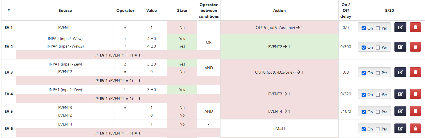

Opis załączam ponownie zdarzenia zostały przebudowane.
Cytat:EVENT1= Czy dzwonek aktywny (Sterowane z harmonogramu)
INPA4= Czujka wewnętrzna
Lista Zdarzeń
1 - Wydarzenie zostało dodane aby spełnić dwie funkcję. Pierwsza to umożliwić uwarunkowanie pozostałych reguł od tego czy dzwonek ma być aktywny czy nie a druga funkcja to jest wyłączenie czujników jeżeli nie są potrzebne.
2 - Jeżeli na czujce wewnętrznej zostanie wykryty ruch to ma blokować akcję dzwonienie (out0) na określony czas
3 - Jeżeli zostanie wciśnięty przycisk typu dzwonek to ma zablokować dzwonienie na określony czas.
4 - Jeżeli na zewnątrz pojawi się ruch w czujce to ma wyzwolić dzwonek. Nie zadziała jeżeli któreś z poprzednich zdarzeń zostało aktywowane.
5 - Wyzwala kontrolkę warunkową do określenia braku reakcji. (Określa czas w jakim musi wystąpić reakcja kasująca.
6 - Z braku innych możliwości ta kontrolka ma ustawiony opóźniony czas zadziałania aby określić czy wystąpił brak reakcji.
7 - Kontrolka wysyła e-maila przy braku reakcji na zdarzenie 4. Mogło by jej nie być gdyby przy opcji "wyślij e-mail" była dostępna opcja "opóźnienie włączenia"
Po wyłączeniu zasilania Wejścia Wewnętrzne mają status cały czas zwarty ze względu na to że są to czujki alarmowe a te po rozłączeniu prądu zamykają obwód.
Wejście zew. W dalszym ciągu pracuje ponieważ ma inne źródło zasilania.
