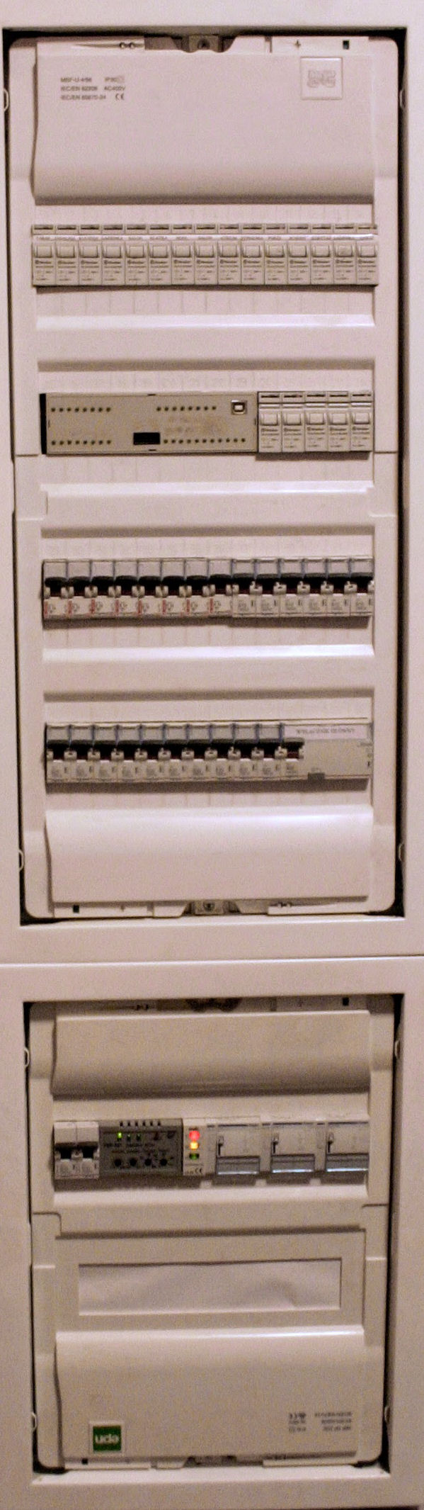

w razie pytań pisz śmiało foto takiego pakietu poniżej /dolna rozdzielnia/ u mnie  3 x 3 fazy na bistabilnych kontroluje wszystkie gniazda <16A w budynku,
obok przerzutnik zaniku faz i zabezpieczenia główne elektroniki

w razie pytań pisz śmiało foto takiego pakietu poniżej dolna rozdzielnia u mnie  3x 3 fazy na bistabilnych
