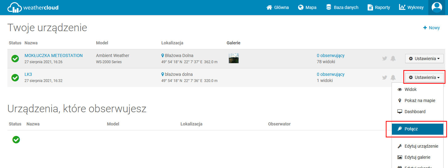

WID i KEY pobierzesz klikając w swoje urządzenie dodane na panelu np: https://app.weathercloud.net/devices# /patrz obrazek poniżej/ WU ma analogicznie
klikasz połącz / połączenie i odczytujesz ich wartość dla danej bazy do której chcesz wysyłać dane. W załączniku rozpiska wszystkich możliwości. Jeśli dane znajdą się na serwerze twoja utworzona stacja wyświetli je w pięknych grafikach i podlinkuje do mapy stacji dostępnych on-line.
