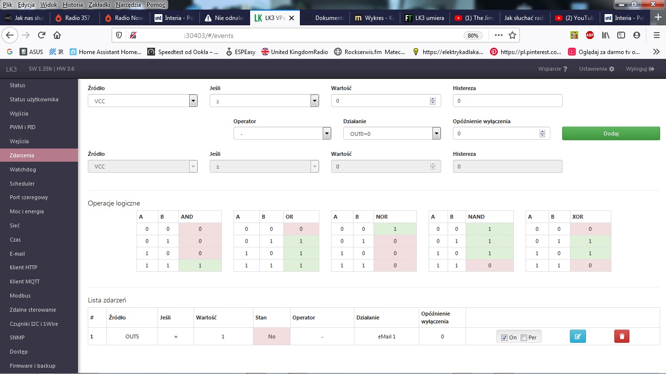

(01-06-2021, 04:27 PM)wilkxt napisał(a): mogłbys jeszcze podesłać zrzut ekranu co masz w zdarzeniach ustawione?

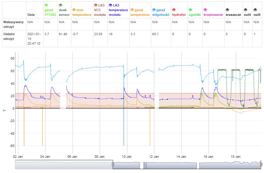

Wygląda na to, że z softem 1.33c mamy "rekord życiowy". Jak na razie uptime wynosi 7 dni i 12 godzin. W tym okresie, w trakcie pracy LK, podłączyłem PT100 i dusk sensor wszystko ok. Odłączałem i podłączałem I2C i 1Wire i też wszystko ok. Przy okazji zauważyłem, że nie wystąpiły też te irytujące spadki wskazań czujników temperatury do -60 stopni. No, no... Nie chcę zapeszać, ale wygląda to dobrze. Obserwuję dalej, będę raportował co się dzieje.

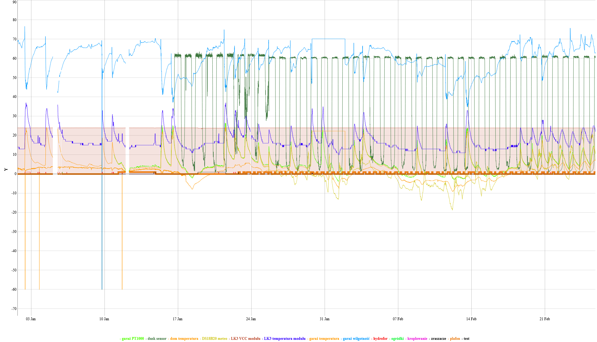

Myślę, że problem "wieszania się" komunikacji przez www został definitywnie rozwiązany. Up time na ten moment 32 dni !. Dziękuję. Przy okazji zauważyłem, że denerwujące peak'i z czujników I2C i 1Wire również zniknęły.
