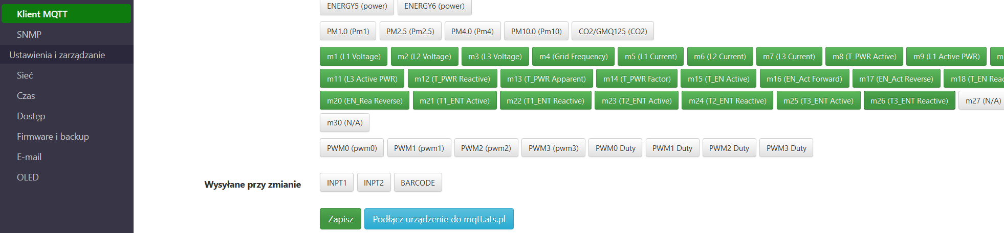

HW 3.7
SW 1,49d
W ustawieniach MQTT oprogramowanie nie przyjmuje do wysyłania danych powyżej m20.
Podświetlenie klawiszy z m21..... i zapisanie danych nie powoduje ich zapisania.
Po powrocie do strony ustawień MQTT są dalej nieaktywne, a dane im odpowiadające nie są wysyłane do brokera mqtt.
Był już kiedyś podobny problem z wersja oprogramowania chyba z 2021 roku.
.png   MQ1.png (Rozmiar: 35.91 KB / Pobrań: 315)
(11-17-2022, 09:32 PM)lodomir napisał(a): HW 3.7
SW 1,49d
https://forum.tinycontrol.pl/showthread....33&page=46
Na 46 stronie znajdzie oprogramowanie 1.52. Sprawdź, może tam jest rozwiązany ten problem.
Przed aktualizacją zrób kopię zapasową konfiguracji bo mi po aktualizacji lista zadań się wysypała.
