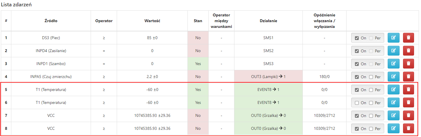

SW 1.52 | HW 3.7  zmiana stanu event po htapi http://192.168.1.100/outs.cgi?vout2=1 prawdopodobnie nie działa Sad  może ktoś to jeszcze sprawdzić czy to odosobniony przypadek na moim LK
próba aktualizacji po httapi zeruje wszystkie wpisy eventów a zadania oparte na eventach mają true niezależnie od ich stanu  , zdalne sterowanie działa i zmienia jak należy stany eventów
update: użycie tej komendy httpapi powoduje prawdopodobnie też nadpisanie ustawień i2c
pojawia się też problem w zapisie 17 pozycji w zdarzeniach, a wybrane zadania do tej pozycji nie działają poprawnie!!!
Jak sprawdzić czy dotyka cię ww błąd - dodaj zdarzenia następnie je usuń i ponownie dodaj do 20 pozycji. Jeśli masz przeskok powyżej pozycji 16 to musisz przywrócić ustawienia fabryczne i ręcznie skonfigurować wszystko. Przywrócenie ustawień z pliku niestety w tej sytuacji nie pomoże. Problem pojawi się ponownie przy obsłudze v-eventów

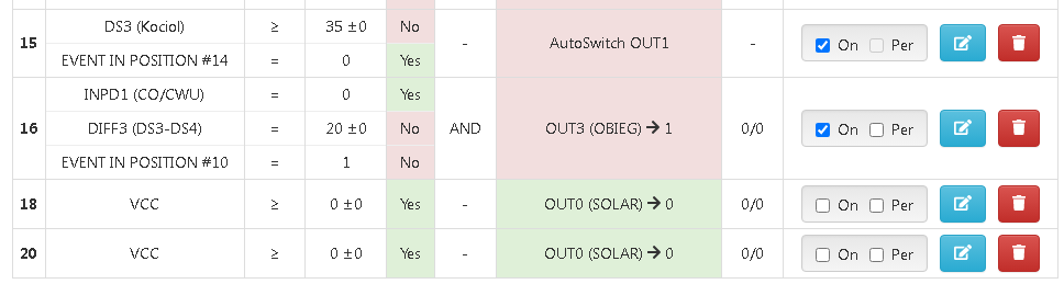

pytanie o 3 parametr w zdarzeniach dla uproszczenia bez OR NOR AND ect
mamy zdarzenie1 if inpd1  = 1 {out0= 1}
zdarzenie2 if inpd2  = 1 AND event in pos 1 = 1 {autoswitchout1= 1}
rozważmy 2 zdarzenie
mam wrażenie ze to działa liniowo czyli jeśli zdarzenie 1 jest true i zdarzenie 2 jest true to autoswitchout1=1 jeśli nie to autoswitchout1= 0
a powinno działać na zasadzie jeśli zdarzenie 1 jest true to sprawdzam czy zdarzenie 2 jest true i wykonuje autoswitchout1= 1 jeśli zdarzenie 1 jest false to pomijam całkowicie zdarzenie 2 bo jet zależne właśnie od niego i nie robię nic na autoswitchout1

(08-20-2022, 06:17 PM)stAch napisał(a): SW 1.52 | HW 3.7  zmiana stanu event po htapi http://192.168.1.100/outs.cgi?vout2=1 prawdopodobnie nie działa Sad  może ktoś to jeszcze sprawdzić czy to odosobniony przypadek na moim LK
Nie zauważyłem takich problemów przy wydawaniu komendy http://192.168.1.100/outs.cgi?vout2=1
(08-20-2022, 06:17 PM)stAch napisał(a): pytanie o 3 parametr w zdarzeniach dla uproszczenia bez OR NOR AND ect
Tutaj faktycznie, chyba dokany zmiany, żeby nie wykonywal akcji jesli warynek EV X nie jest spełnion.
Chociaz czy taka funkcjonalnośc jest napewno oczekiwana, bo załużmy przypadek, że warynek 1 jest spełniony i autoswitch sie załaczyło. Po pewnym czasie warnek pieerwszy nie jest spełniony więć warunek drugi nie jest sprawdzany, a auto switch cały czas dalej działa.
tak takie zamierzenie może przykład nie najlepszy ale chodzi o to by jednym parametrem a raczej jedna regułą wyłączyć /ominąć/ kilka innych zadań

Witam czy ten błąd w zdarzeniach to da się naprawić czy tylko reset do fabrycznych ??
Nic nie daje usuwanie bo wraca znów.

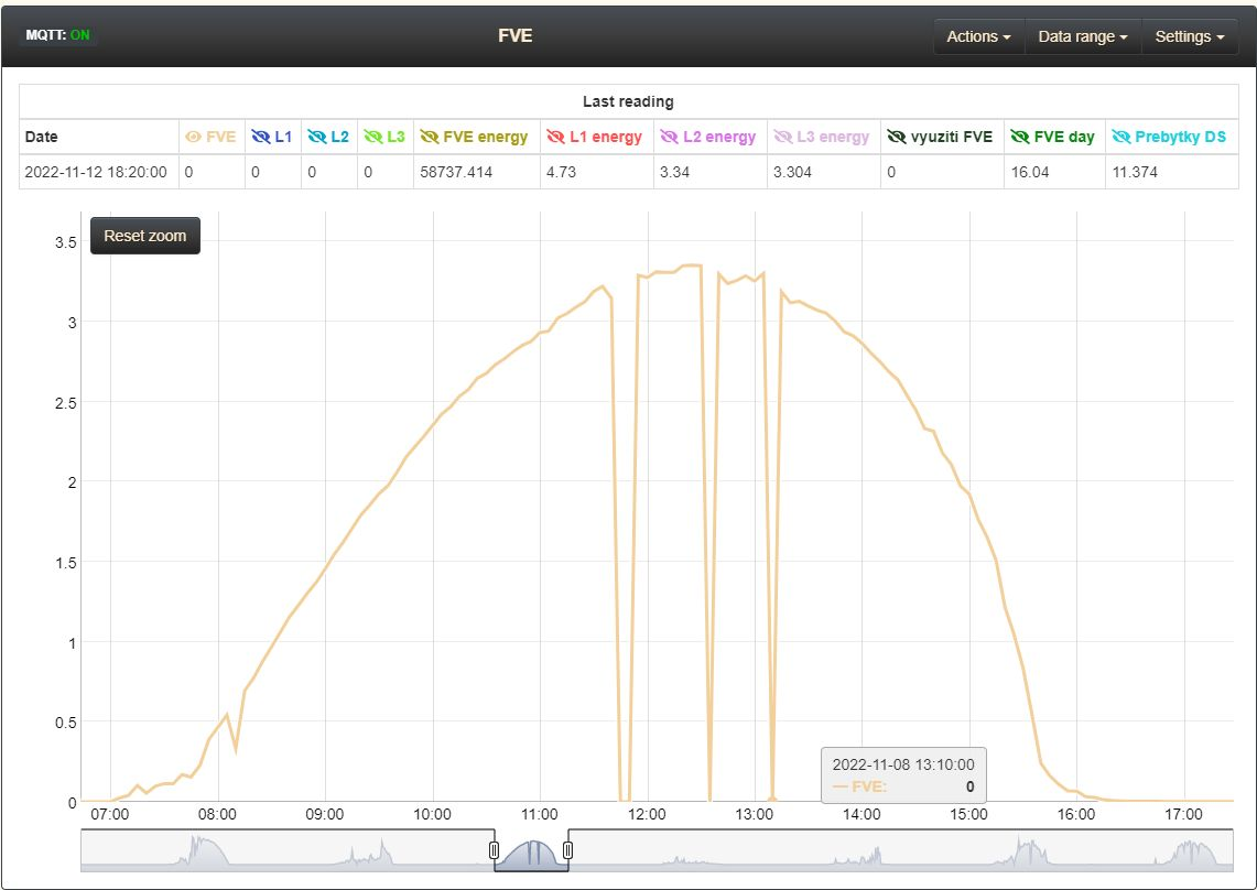

Hi,
I have a problem with the P/E1 input.
During the measurement of electricity production often the value is set to zero.
I have a 3 phase 500imp/kWh meter connected.
Thank you in advance for any advice.
