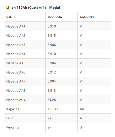

(08-06-2025, 10:04 AM)wilkxt napisał(a): w 1.65 poprawiane były tylko odczytu ujemne na modbus
I can confirm that negative reading via MODBUS is now working in the new SW 1.65 version.
Thank you
