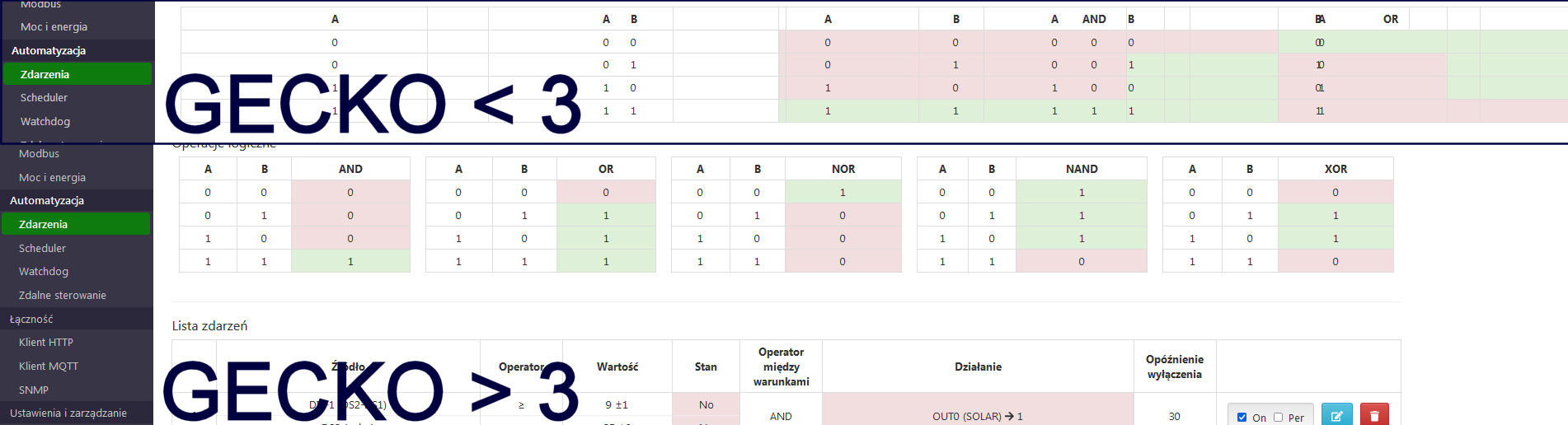

po aktualizacji wszystkie ustawienia strona startowa ustawienia sieciowe oraz zadań do ręcznego wprowadzenia ...brak kompatybilności z poprzednimi wersjami powrót z kopi zapasowej nie możliwy Wraz z pojawieniem się dewpoint czujnik wilgoci bme280 pokazuje mniej niż 100% (ciągle padało) swoją drogą może dać do niego możliwość kalibracji mam profesjonalna stacje meteo i odczyty minimalnie się różnią z uwagi na usytuowanie czujnika Operacje logiczne w Zdarzeniach na przegladarce watefox opera i inne niestandardowe na Gecko < 3 rozjeżdża się CSS efektem czego jest nieczytelny 5 ekran oled czyta zawartość strony www tylko txt z podanego url ignorujemy formatowanie i obcinamy do 125... znaków
