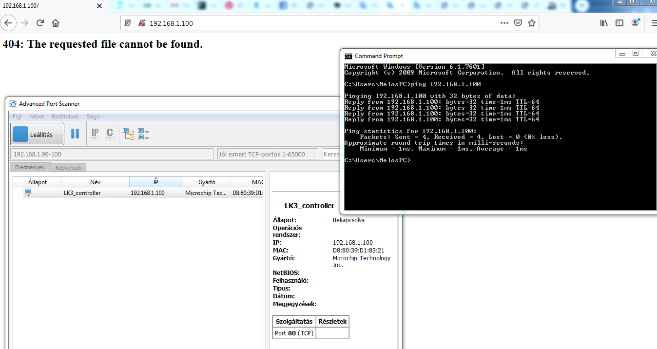

(02-18-2020, 03:49 PM)galdody napisał(a): Witam
Mam Lk3, problem polega na tym, że nie mogę uzyskać dostępu przez 192.168.1.100, port 80 jest online, ale strona chrome, firefox daje błąd 404.
początkowo miałem aktualizację wersji 1.49b6 do 1.55 miesiąc temu, próbowałem też 1.56a, ale ten sam problem
Jak mogę to rozwiązać?
Dzięki
zrob prent screeana tego bledu z przegladarki

(02-18-2020, 08:59 PM)galdody napisał(a):
Dzięki

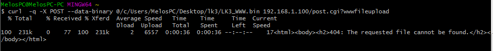

z jakiegos powodu nie wgrywa sie poprawnie strona www do LK, spróbój ja załądować poniższą komendą, wczesniej zainstaluj w systemie "curla"
curl -q -X POST  --data-binary "@LK3_WWW.bin"  192.168.1.100/post.cgi?wwwfileupload
załaczam plik LK3_WWW.bin z zawartością www.
.zip   LK3_WWW.zip (Rozmiar: 204.81 KB / Pobrań: 605)

Dzięki za odpowiedź
Gdzie mam napisać zamówienie? hyperterminal lub tftp
Z konsoli cmd, tylko najpierw zainstaluj program curl
wilkxtZ konsoli cmd, tylko najpierw zainstaluj program curl
Not Ok
(02-19-2020, 10:09 PM)galdody napisał(a): wilkxtZ konsoli cmd, tylko najpierw zainstaluj program curl
Not Ok
Propably chip (W25Q80) flash is death. Could you solder him?
Not Ok
Yes ,need to be replaced?
first Flash to replace without soft, after replace need lk3 upgrade or
flash need .bin update ,after replace W25
