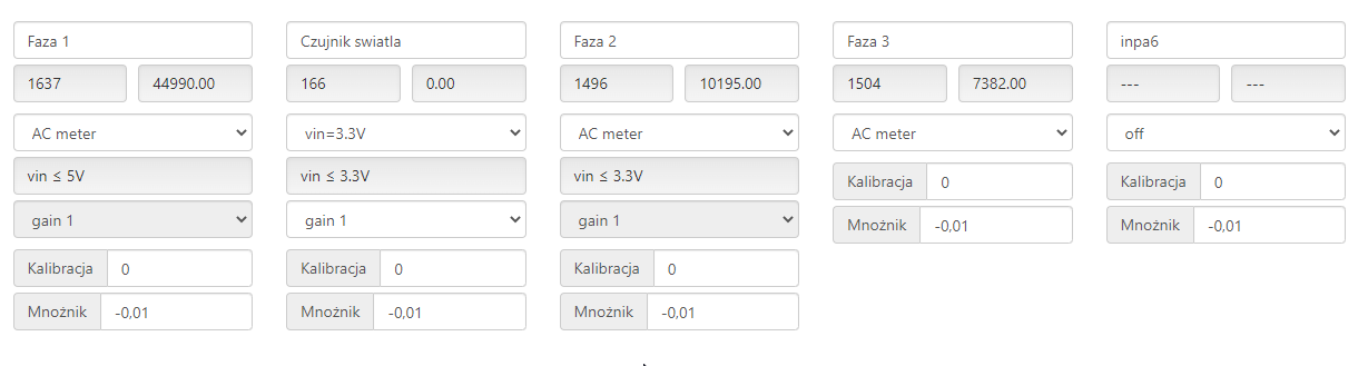

Firmaware 1.49
- zły odczyt AC meter i Czujnik światła powinno być od 0.00 do 3,3V
- można prosić o to aby czas był synchronizowany po zestawieniu połączenia z LAN.
- można prosić o zawężenie ilości znaków do tylu ile posiada OLED
- poproszę o dodanie w zdarzeniach LK3-RESTART
Wrócę jeszcze do pytania odnośnie nakładki GSM.

inpax acmetr > popraw mnożniki one robią ci przekłamania
