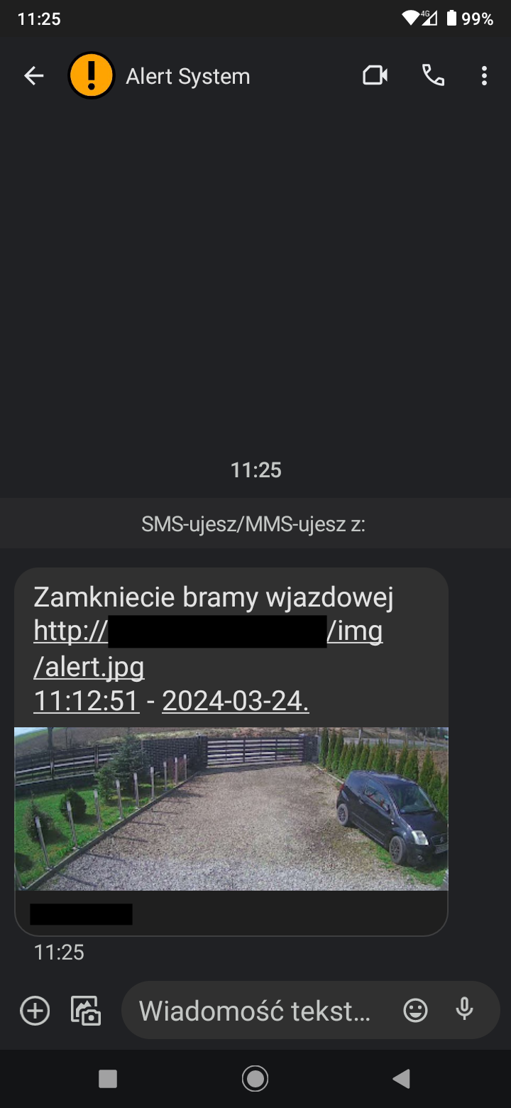

każdy głupi pomysł można zrealizować... dla chcącego nic trudnego...
wywołując smsa w zdarzeniach dokładam zdarzenie html do pliku z poniższym kodem
Kod PHP:
//usage: file.php?s=1&a=1
$ch = curl_init('http://'.$ip.':11/webcapture.jpg?user=admin&password=password&command=snap&channel='.$s);
$d = date("Y-m-d H:i:s");
if(
$s < 10){$s = "0".$s;}
if(
$a != 0){$f = $d.'_cam_'.$s;} else {$f ='alert';}  //zapis jako alert a=1 lub snap a=0
$fp = fopen('img/'.$f.'.jpg', 'c');
curl_setopt($ch, CURLOPT_FILE, $fp);
curl_setopt($ch, CURLOPT_HEADER, 0);
curl_exec($ch);
curl_close($ch);
fclose($fp);
header('Content-type: jpg');
header('Content-Length: ' . filesize('img/'.$f.'.jpg'));
readfile('img/'.$f.'.jpg');  //display file
Zasada działania: LK po zaistnieniu zdarzenia odpytuje kamerę o zdjęcie i je zapisuje na serwerze oraz wysyła smsa z linkiem do niego. Zdjęcie od razu jest wczytywane jako podgląd.
Plik obsługuje rożne kamery poprzez zmianę parametru s oraz sposoby zapisywania przez zmianę parametru a

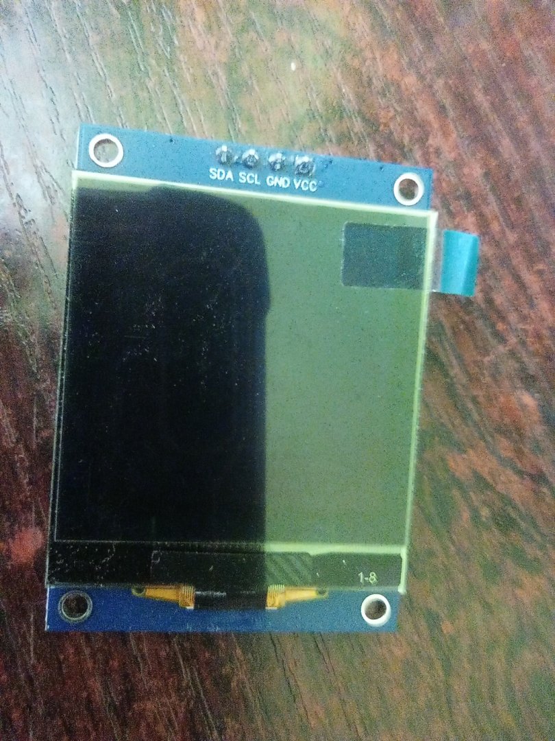

Witam...
właśnie dostałem do naprawy/zaprogramowania sterownik ESP32 z ciekawym OLED 1,5cala i2c - czy istniała by możliwość dodania wyboru obsługi takiego OLEDa
Z ciekawości wpiąłem go do LK startuje ale wyświetla randomowe pixele i mamy efekt jak ten przedstawiony tutaj https://github.com/esphome/issues/issues/2913
Podobno działa też z pod STM32 a na alibabie kosztuje grosze...
pod spodem ma dwie zworki - l-scl i l-sda - tu pytanie czy to ma być tam zwarte... czy to raczej problem programowy
byłby to ciekawy zamiennik istniejącego malutkiego oleda umożliwiający podanie większej ilości danych - do 8 lini textu
