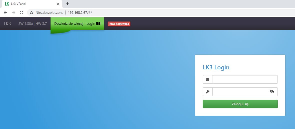

W załączeniu widoki panelu podczas prób logowania - najpierw długo biały ekran (20-30 sekund), potem widok z etykietką "brak połączenia" - przy wpisania hasła i  loginu w tym stanie komunikat jak na obrazku.

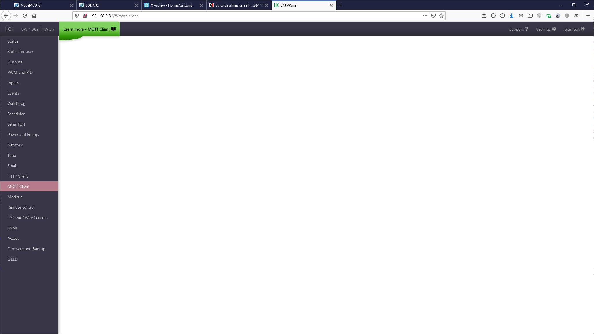

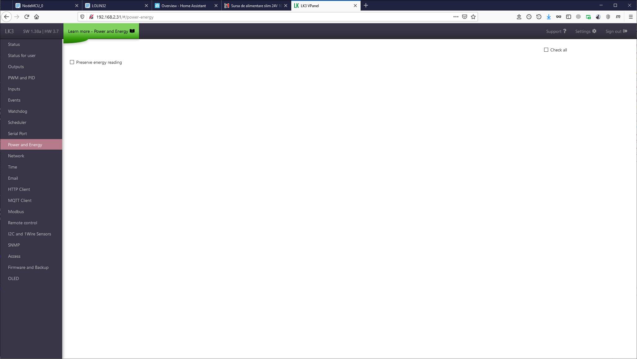

Hi, since fw 1.38a upgrade no data on ”mqtt” page, also since fw 1.38 no more data on ”power and energy” page
see attachments.
I use mozilla firefox and microsoft edge browsers.
any ideas?
Thanks.

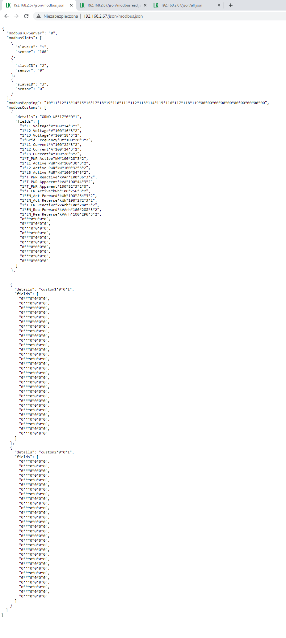

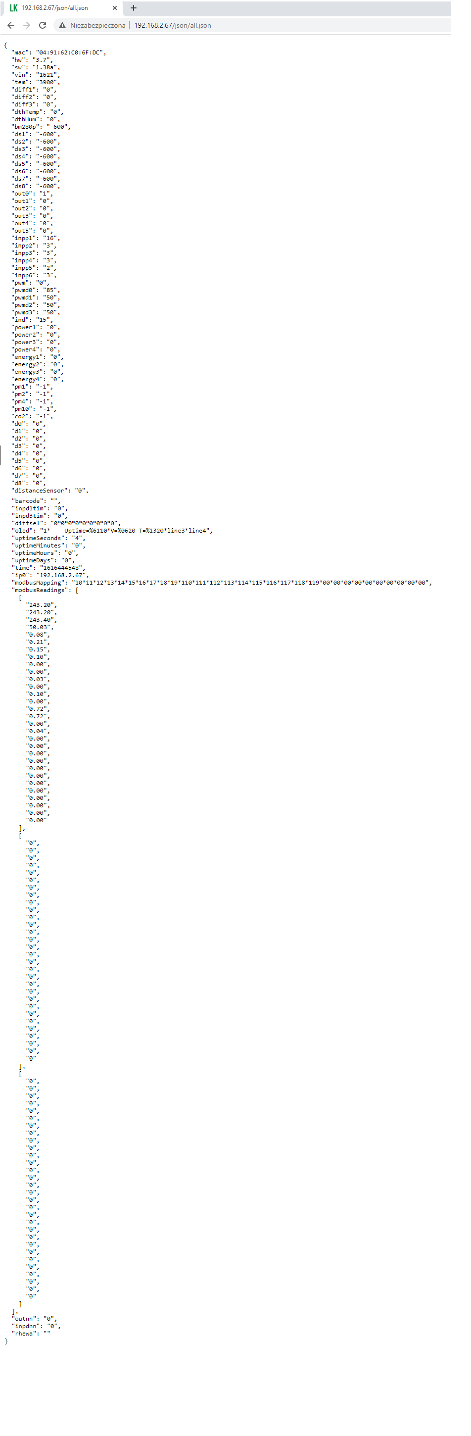

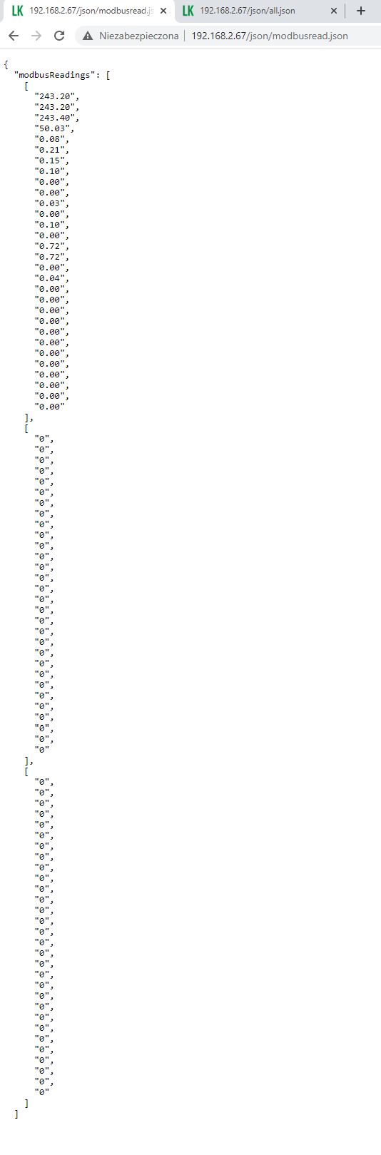

@lodomir Jesli jeszcze nic nie zmieniles to sprobuj odwiedzic nastepujace adresy i najlepiej podeslij odpowiedzi jako zalaczniki. Adresy do odwiedzenia: http://192.168.1.100/json/all.json http://192.168.1.100/json/modbus.json http://192.168.1.100/json/modbusread.json (podmien 192.168.1.100 na adres swojego LK).
@octavvian What firmware version was on LK before? If it was 1.32 or earlier, it is required to reset the settings to defaults.

W załączeniu obrazki z zawartością plików json.
miałem podobną sytuację z uwierzytelnianiem hasło i user nieprawidłowe a reset do domyślnych nie pomaga tzn przekaźnik niby oznajmia default (szybkie dwa klik) jednak tylko resetuje LK powrót do wcześniejszej wersji i wszystko działa

Liczylem, ze w ktoryms z tych plikow bedzie problem parsowania, ale nic takiego tu nie widze.
Mozesz jeszcze sprobowac podeslac logi z przegladarki. W tym celu otworz nowa karte (czysta lub ze strona LK), otworz narzedzia dla deweloperow (w Chrome skrot ctrl+shift+I, albo prawym klawiszem gdzies na stronie i z menu kontekstowego wybierz "zbadaj"), przejdz w otwartym oknie do zakladki Console, nastepnie otworz/odswiez w tej karcie strone LK, mozesz sprobowac sie zalogowac, zrob screen z widoczna konsola i moze byc tez drugi screen z zakladka Network (w panelu dewelopera).
