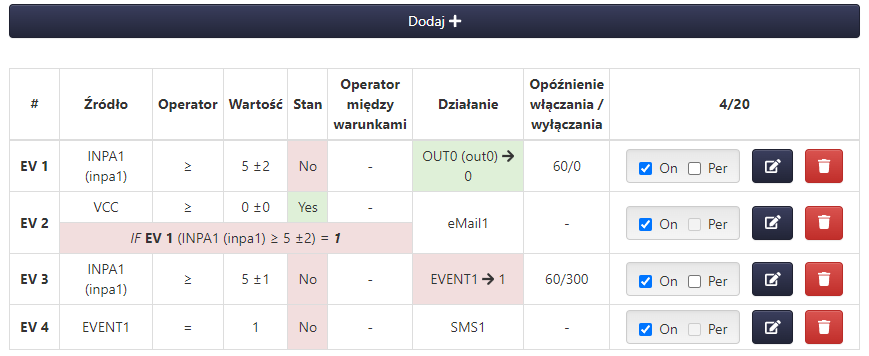

zdarzenia obecnie posiadają zablokowane opóźnienie włączenia i opóźnienie wyłączenia co czasem irytuje nas seriami powiadomień.
obejście w zdarzeniach na zasadzie akcji z ustawionym opóźnieniem lub na zasadzie eventu z ustawionym opóźnieniem
pozycja ev1+2 opóźnienie dla email przez dodanie parametrów bezpośrednio w zdarzeniu wykonawczym out0 - email jest wysyłany równocześnie z wykonaniem warunku pierwszego
pozycja ev3+4 opóźnienie dla sms przez zastosowanie event z parametrem - sms jest wysyłany po 1 minucie od spełnienia warunku i tłumiony na okres 5min
