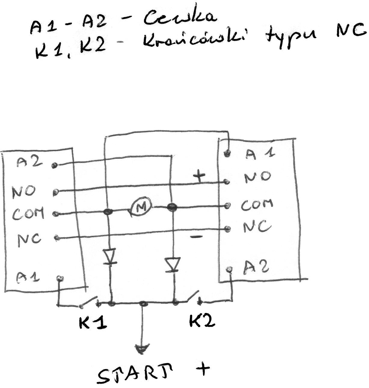

[attachment=933]
schemat - polaczenie gdybyś próbował 2 przekaźniki /tgz szeroki lub duży zestyk np samochodowe 30 87 87a/ robią za włącznik i zmianę stanu obrotów silnika krańcówki za włączniki i wyłączniki
z uwagi na prądy jakie pojawia się na nich nie mogą to być krańcówki typu kontaktronowego bo zwyczajnie się skleją
podpięcie do lk banalnie proste wyjścia zestyków k1 k2 od strony przekaźnika podpinasz do wyjść LK i + podając na nie zasilanie sterujesz brama otwarcie zamkniecie
jeśli oba przekaźniki są w pozycji off lub on brama stoi.
jeśli jeden z nich jest on brama jedzie a kierunek jest zależny od załączonego przekaźnika
to najprostsza z możliwości sterowania brak jakichkolwiek zabezpieczeń i posiada szereg wad, można je oczywiście dobudować ale to przerasta koszty /przekaźniki 3torowe - soft start-stop itd/
prościej, bezpieczniej i taniej jest użyć dedykowanego sterownika z takimi zabezpieczeniami a LK podpiąć do wyjścia ręcznego sterowania bramą.
