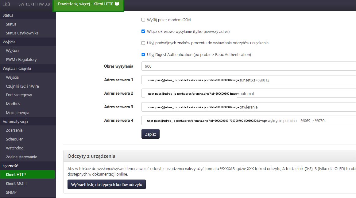

edytować nr predefiniowany na własny oraz user:pass ktore sa w kodzie w kilku miejscach oraz zmienic ip lk3 z nakladka gsm
Kod PHP: <?php error_reporting(E_ALL); parse_str($_SERVER['QUERY_STRING']); /** API Client //post msg format function sms($x){ //usage sms('wiadomosc'); $ch = curl_init( 'http://ip/bramka.php' ); //powiadomienie sms curl_setopt($ch, CURLOPT_USERPWD, "user:password"); //haslo do api curl_setopt($ch, CURLOPT_POST, 1); curl_setopt($ch, CURLOPT_RETURNTRANSFER, 1); curl_setopt($ch, CURLOPT_POSTFIELDS, 'tel=600600600&msg='.$x); curl_exec($ch); } w LK3 bez nakladki gsm ustawiasz http user:pass@adres_ip:port/adres/bramka.php?tel=600600600&msg=xxx gdzie xxx to wiadomosc do wyslania a tel to numer odbiorcy aktywacja np zadaniem hhtp2 edycja kodu: # zapisz kod na serwerze jako bramka.php z uprawnieniami chmod 744 # w kodzie nalezy edytowac USER:PASS jesli jest inne a powinno byc! w function get() # oraz ponizej: # ip oraz port LK3 na ktorym jest nakladka gsm # domyslny nr telefonu 600600600 na wlasny domyslny nr pod ktory maja przychodzic wyslane smsy lub numery kwestia wersji # slac podziekowania bic poklony ;) informacje o bykach i pomyslach na https://forum.tinycontrol.pl/member.php?action=profile&uid=3492 **/ // CONFIGURACJA /// $x = 'http://192.168.1.100:80'; //ip:port LK z nakladka gsm function r($url){ $e = rawurlencode($url); $e = str_replace("%3F", "?", $e); $e = str_replace("%26", "&", $e); $e = str_replace("%3D", "=", $e); $e = str_replace("%2F", "/", $e); $e = str_replace("%7C", "%0A", $e); //nowa linia | $e = str_replace("%C2%BA", "º", $e); return $e; } function r_pl($q) { //usuwanie znakow specjalnych $p = array("ą","ć","ę","ł","ń","ó","ś","ż","ź","Ą","Ć","Ę","Ł","Ń","Ó","Ś","Ż","Ź"); $z = array("a","c","e","l","n","o","s","z","z","A","C","E","L","N","O","S","Z","Z"); $q = str_replace($p, $z, $q); $q = preg_replace("/[^a-z,?A-Z.0-9 º'|!=:\-\+@%]/", '', $q); return $q; } function get($x, $url){ $ch = curl_init(); curl_setopt($ch, CURLOPT_URL, $x.$url); curl_setopt($ch, CURLOPT_RETURNTRANSFER, true); curl_setopt($ch, CURLOPT_USERPWD, "user:pass"); //user:pass LK curl_setopt($ch, CURLOPT_HTTPAUTH, CURLAUTH_BASIC); $d = curl_exec($ch); $i = curl_getinfo($ch); curl_close($ch); return $d; } if(isset($_GET['msg']) AND isset($_GET['tel'])){ $o = json_decode(get($x,'/json/gsm.json')); if (!is_object($o)) {exit('access fatal error!');} $s2=$o->gsmTexts[0]->off; $s3=$o->gsmTexts[1]->on; $s4=$o->gsmTexts[1]->off; $s5=$o->gsmTexts[2]->on; $s6=$o->gsmTexts[2]->off; $s7=$o->gsmTexts[3]->on; $s8=$o->gsmTexts[3]->off; if(isset($_GET['tel']) ){$d = 'gsmnumber1='.$_GET['tel'].'&';}else {$d = 'gsmnumber1=600600600&';} $_GET['msg'] = substr(r_pl($_GET['msg']),0,155).' '; $url = '/stm.cgi?'.$d.'gsmsms1='.$_GET['msg'].'*'.$s2. '&gsmsms2='.$s3.'*'.$s4.'&gsmsms3='.$s5.'*'.$s6.'&gsmsms4='.$s7.'*'.$s8.'&gsmsendsms'; if(array($o->gsmTexts)){get($x,r($url)); exit($_GET['tel'].' --> '.$_GET['msg']);} } if(isset($_POST['msg'])){ $o = json_decode(get($x,'/json/gsm.json')); if (!is_object($o)) {exit('access fatal error!');} $s2=$o->gsmTexts[0]->off; $s3=$o->gsmTexts[1]->on; $s4=$o->gsmTexts[1]->off; $s5=$o->gsmTexts[2]->on; $s6=$o->gsmTexts[2]->off; $s7=$o->gsmTexts[3]->on; $s8=$o->gsmTexts[3]->off; if(isset($_POST['tel']) ){$d = 'gsmnumber1='.$_POST['tel'].'&';}else {$d = 'gsmnumber1=600600600&';} $_POST['msg'] = substr(r_pl($_POST['msg']),0,155).' '; $url = '/stm.cgi?'.$d.'gsmsms1='.$_POST['msg'].'*'.$s2. '&gsmsms2='.$s3.'*'.$s4.'&gsmsms3='.$s5.'*'.$s6.'&gsmsms4='.$s7.'*'.$s8.'&gsmsendsms'; if(array($o->gsmTexts)){ get($x,r($url)); $a = array($_POST['tel'],"gsmsms1="); $b = array("600600600","gsmsms1=".$_POST['tel']."."); if($_POST['tel'] != "600600600"){ sleep(2); get($x,r(str_replace($a,$b,$url))); } exit(); } } ?> <html dir='ltr' xmlns='http://www.w3.org/1999/xhtml' xmlns:b='http://www.google.com/2005/gml/b' xmlns:data='http://www.google.com/2005/gml/data' xmlns:expr='http://www.google.com/2005/gml/expr' lang="pl-PL"> <head> <title>Bramka LK3 SMS</title> <meta content='text/html; charset=utf-8' http-equiv='Content-Type'/> </head> <body> <form action="bramka.php" method="post"> <textarea type="text" id="sms" name="msg" rows="3" cols="40" maxlength="155" placeholder="Tresc wiadomosci SMS...">Treść wiadomości SMS </textarea><br/> Odbiorca: <select id="tel" name="tel"> <option value="600600600">nr telefonu</option> <option value="600600600">nr telefonu</option> <option value="600600600">nr telefonu</option> <!--... itd ..--> </select> <input type="submit" value="wyslij sms"> </form> </body> </html>
ustawienia http url dla bramki

kod poprawiony powyżej testowano na php8
komenda do sterownika użyta w kodzie
Kod: http://192.168.1.100:80/stm.cgi?gsmsms=sms1on*sms2on*sms3on*sms4on*sms1off*sms2off*sms3off*sms4off&gsmsendsms&gsmnumber1=1234567891
dokumentacja api tutaj https://docs.tinycontrol.pl/pl/lk3/api/serial-port/
kod html do bramki - wysyłanie sms przez http z dowolnym parametrem i nowa linią
Kod: user:pass@adres_serwera_bramki:port/bramka.php?tel=600600600&msg=Test bramki |%069 - %070
