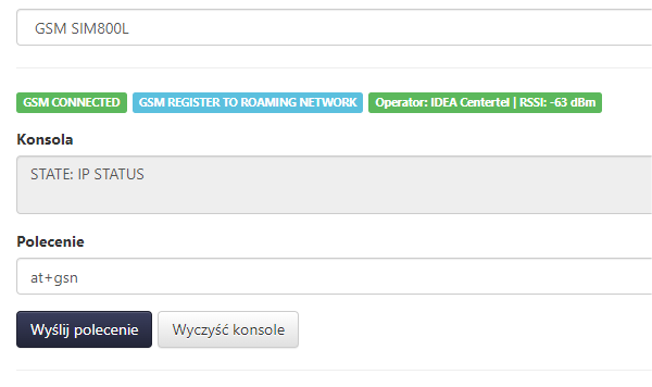

Mam ponad 20 nakładek gsm...  udaje mi się z każdej wysłać sms ale nowe karty play 4g są dość wymagające.
0.czy aby masz na pewno zasięg sieci gsm sprawdź wysyłając komendę AT+CSQ
1.wymiana karty na starszą lub zakup takowej w sklepie/poczcie /w salonach nie znajdziesz/
twoja karta jest typu nanosim play czyli włożona w ramce stąd masz problem z rejestracją do właściwego operatora, ten moduł ma kłopoty z takimi kartami nie chodzi tu o ramkę, ale o sposób komunikacji domyślnie 4g a ty potrzebujesz tylko 3g
2. możesz tez zarejestrować i przypisać obecną kartę na stale do roamingu np orange albo jeszcze śmieszniej do idea centertel zrobisz to przy pomocy komend AT oraz telefonu do techników play ze zleceniem takiego stałego przypisania.
[attachment=929]
dodatkowo dla 4g musisz ustawić czas w module sim komendą AT /to nie ma nic wspólnego z czasem w LK/ 1970r raczej nie przejdzie.
3.jeśli twój modem Sim nie pokazuje ze poprawnie zarejestrowałeś się do sieci patrz załącznik powyżej zielone pola kliknij wyślij po raz pierwszy a następnie o ile zaskoczy polaczenie wyślij wiadomość testowa
na numer ktory masz jako pierwszy komunikat ustawiony.
4.jesli nie masz poprawnie ustawionych numerów tel to wiadomość może iść tylko nie do ciebie - sprawdź w statystykach play24 czy wychodzi
5.komendy AT opis https://forum.tinycontrol.pl/showthread....83#pid9083 i inne problemy z nakładką w tym samym wątku /czytać ze zrozumieniem - wersja softu i hw - większość obecnie poprawiona/
6.zaawansowane opcje ustawień gsm https://forum.tinycontrol.pl/showthread....00#pid9100
7.miłej zabawy.
reasumując: sprawdź czas w module sim AT+CCLK? ustaw aktualny wysyłając komendę AT+CCLK="2023/08/17,15:00:00+02" /edytuj wcześniej datę i godzinne/
sprawdź jakie sieci masz dostępne w okolicy.  AT+COPS=? i przypisz do roomingu krajowego AT+COPS=1,0,"jedna z nazw wyświetlonych wcześniej ale nie play i era"
po udanym polaczeniu możesz zlecić stale podpięcie do wybranego operatora
