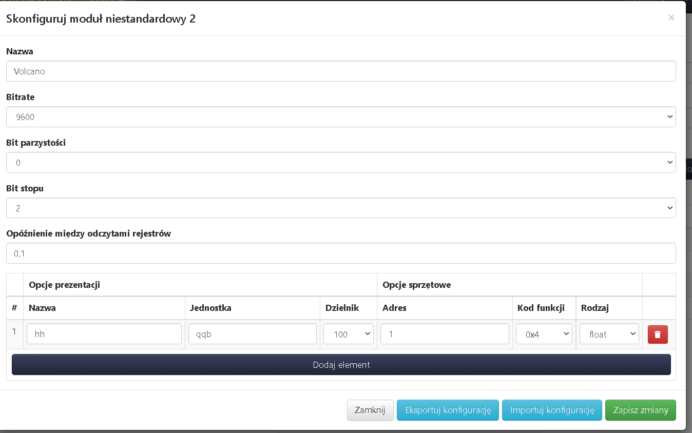

Dzień dobry,
Walczę z podłaczeniem LK do sterownika volcano. W LK mam nakładkę modbus, mam podłaczone A do A, B do B, GND do GND, LK po poe.
Nie jestem w stanie uzyskać żadnego odczytu z LK. Na mierniku na magistrali pomiędzy A i GND / B i GND jest napięcie.
Bitrate 9600 zgodny z urządzeniem
Slaveid 1 zgodne z urządzeniem
Wszystkie możliwe konfiguracje z parzystością przerobione.
Ktoś podpowie gdzie jeszcze szukać bo głowę straciłem:
