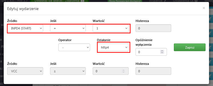

właśnie zamówiłem nowy bo dotychczasowy jest w stanie jak widać na filmie i w związku z tym by nie dojechać nowego napisałem prosty kod który umożliwia nam zmianę wyświetlanej informacji przy użyciu jednego z wejść np INPD4
w zdarzeniach dodajemy event jeśli INPD4 = 1 ==> http4 a jako ciąg http4 wstawiamy url do naszego pliku który zamieszczamy na dowolnym serwerze  => zmiana ręczna ekranu
lub url do naszego pliku wywołujemy cyklicznie czyli ustawiamy jako adres serwera1  => zmiana cykliczna ekranu

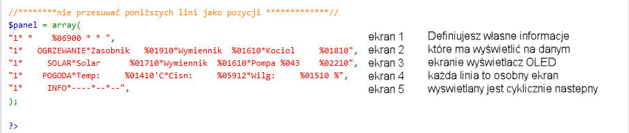

$panel = array(
"1* *    %06900 * * ",                                                     ///panel 1  Każda z tych linii jest kodem ustawień ekranu OLED
"1*   OGRZEWANIE*Zasobnik   %01910*Wymiennik  %01610*Kociol     %01810",   ///panel 2  Każde z wywołań pliku powoduje wysłanie do LK ustawień
"1*     SOLAR*Solar      %01710*Wymiennik  %01610*Pompa %043    %02210",   ///panel 3  kolejno jednej linii i wyświetlenie jej na ekranie OLED
"1*    POGODA*Temp:     %01410'C*Cisn:     %05912*Wilg:     %01510 %",     ///panel 4  aż do następnej zmiany - wyświetlenie ostatniej
"1*     INFO*----*--*--",                                                  ///panel 5  powoduje znów wyświetlenie pierwszej itd...
Ilość paneli zasadniczo dowolna kolejne dodajemy np kopiując jako nowa linię INFO i odpowiednio edytując, Pamiętając ze panel musi zawierać 4 linie rozdzielone * a każda z linijek txtu LCD musi zawierać minimum jeden znak lub spacje!

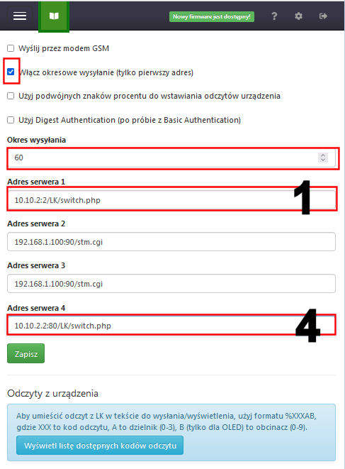

Jeśli w LK ustawisz adresy serwerowa które będą kierować do ww pliku
to Pierwszy zmienia ustawienia OLED co 60 sekund
to Czwarty zmienia na żądanie przez zdefiniowane zdarzenie
Z uwagi że przesyłane są wrażliwe dane /umożliwiające dostęp do LK/ udostepniam gotowe pliki do samodzielnego wrzucenia na serwer najlepiej własny w sieci LAN np na raspberry pi tak jak to jest u mnie, lub dowolny w sieci www. Wymagania serwera minimalne php > 4 i nic więcej Smile działa nawet na openBDS w routerze z serwerem php PHP-FPM
Przy takim ustawieniu jak na screanach LK co minute wyświetla kolejny ekran na OLED zdefiniowany w CONFIGU ponadto jeśli na inpd4 podam 5v to zmieni ekran na zadanie - nie trzeba czekać minuty wciskasz przycisk i masz kolejne info na OLED
