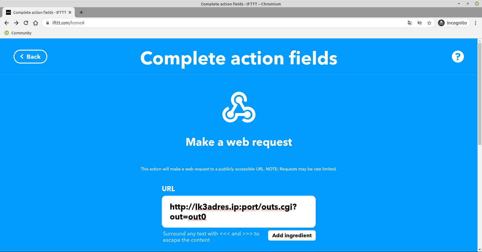

2. Sterowanie LK3 z IFTT
- w IFTTT tworzymy aplet, w którym jako if wybieramy co  tam chcemy, a jako THEN wybieramy Webhooks.
- w wybranej opcji Webhooks wybieramy "Make a web request", jako URL podajemy adres naszego LK3 (musimy miec publiczny adres i zrobic przekierowanie na routerze na LK) wraz z komendą do wykonania ,w przykladzie załaczanie out0, jako metode wybieramy GET, conten type jako plain/text, reszta pusta.
