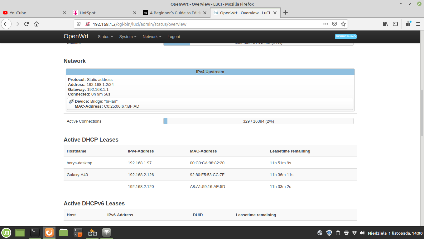

Mam teraz router FritzBox 3030SL z wgranym oprogramowaniem OpenWRT 19.07 które pozwala na dowolną konfigurację. Jeśli podłączę do niego kontroler w trybie stały IP to w ogóle go nie znajduje, jakby kabel był odłączony. Jedyna opcja, żeby router go znalazł to ustawienie na kontrolerze DHCP a na routerze stały IP. Wtedy router go znajduje i przypisuje mu IP 192.168.1.50 jak na załączniku.
Problem w tym, że nijak nie moge się do niego dostać po WWW po wpisaniu 192.168.1.50 w wyszukiwarkę nic nie znajduję. Próbowałem różnie porty, przekierowania portów, ustawienia zapory jednak nic to nie zmienia.

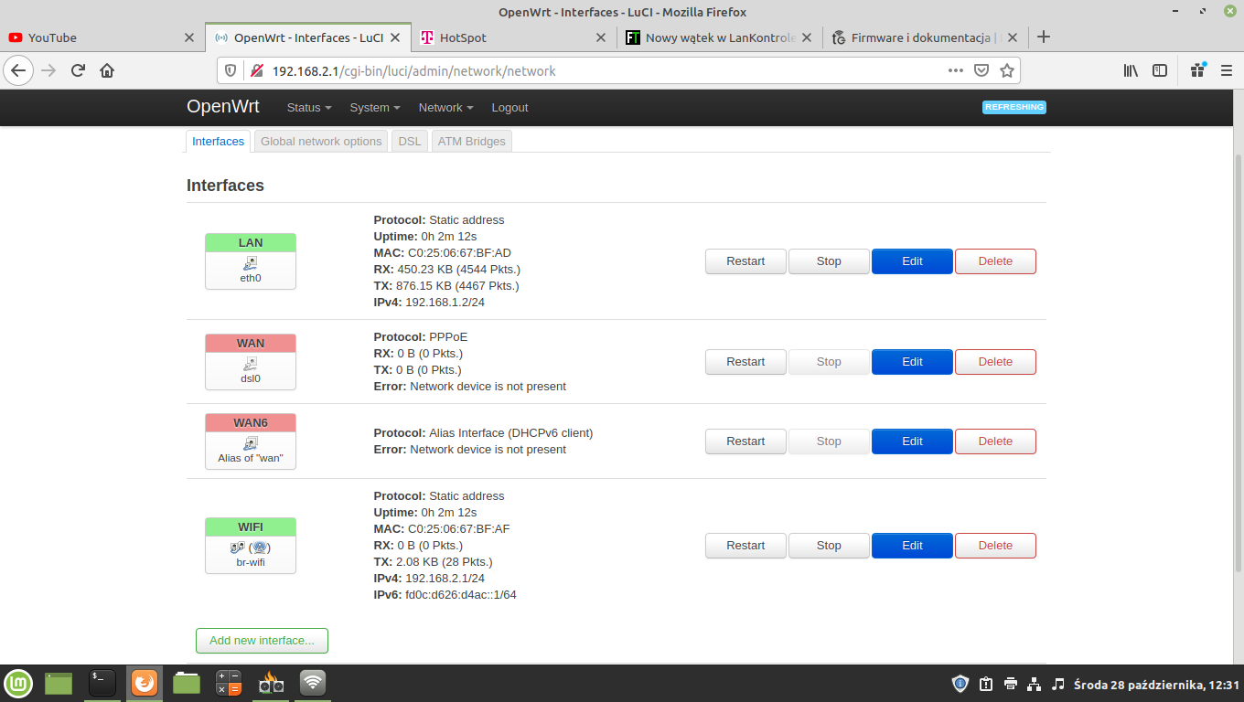

Z tego co widać masz dwie różne podsieci:
WIFI: 192.168.1.0/24
LAN: 192.168.2.0/24
Urządzenia pomiędzy tymi podsieciami nie będą widzieć się.
Urządzenia, które mają się łączyć ze sobą w tej samej sieci lokalnej muszą znajdować się w tej samej podsieci.
Możesz na komputerze ustawić więcej niż jeden adres (z różnych podsieci) i cieszyć się dostępem do LK

Połączyłem na routerze sieci, teraz mam tylko jedną 192.168.1.1 w której jest wifi i lan. Jednak teraz gdy podłącze LK nie ważne czy w trybie stały IP cczy DHCP to router w ogóle go nie widzi w logu widać, że urządzenie jest podłączone, ale router nie przypisuje mu żadnego adresu.

I jeszcze - ostatnie zdjecia pokazuje, że choć nigby jest jedna sieć, to nie jest, bo telefon ma inną podsieć.
