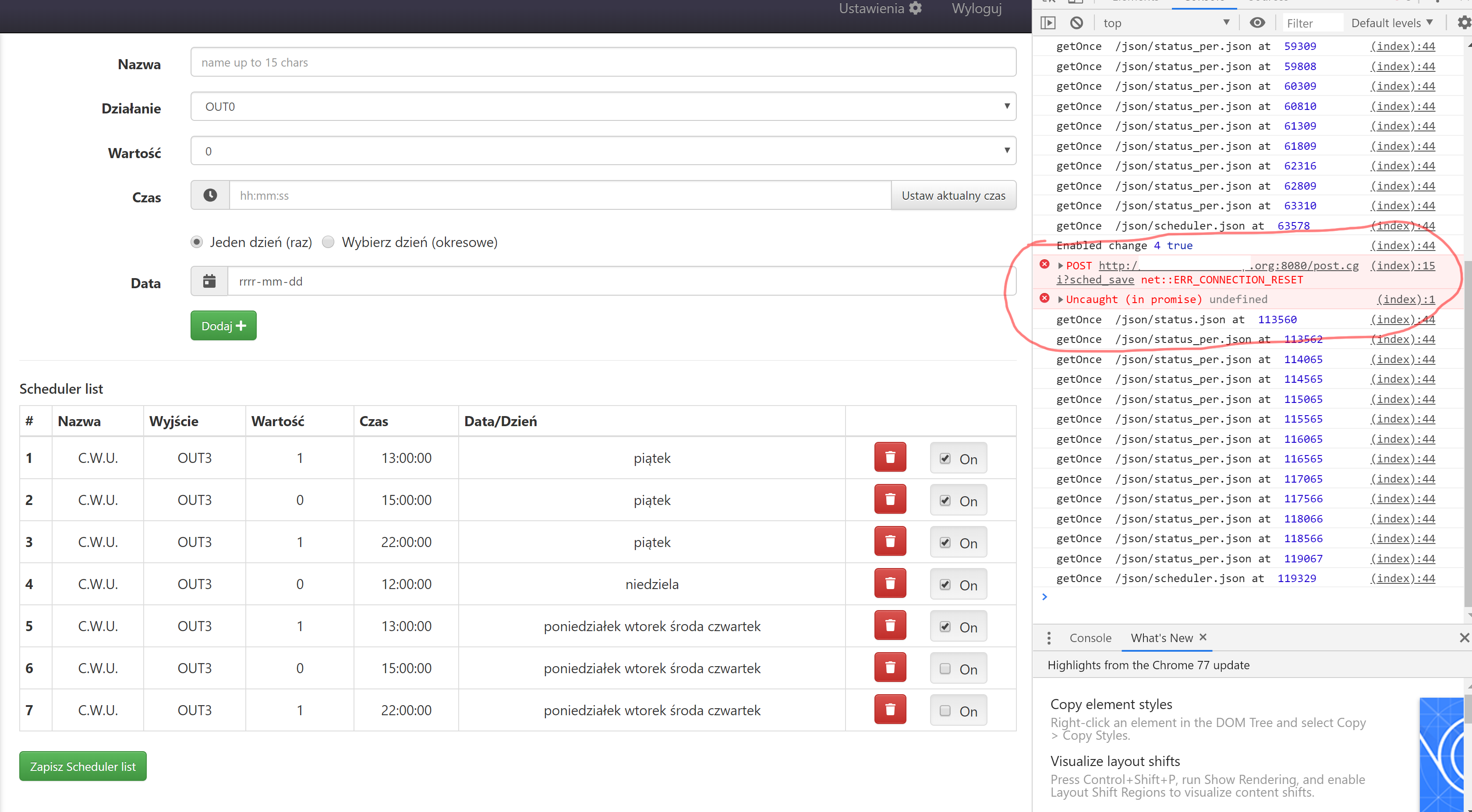

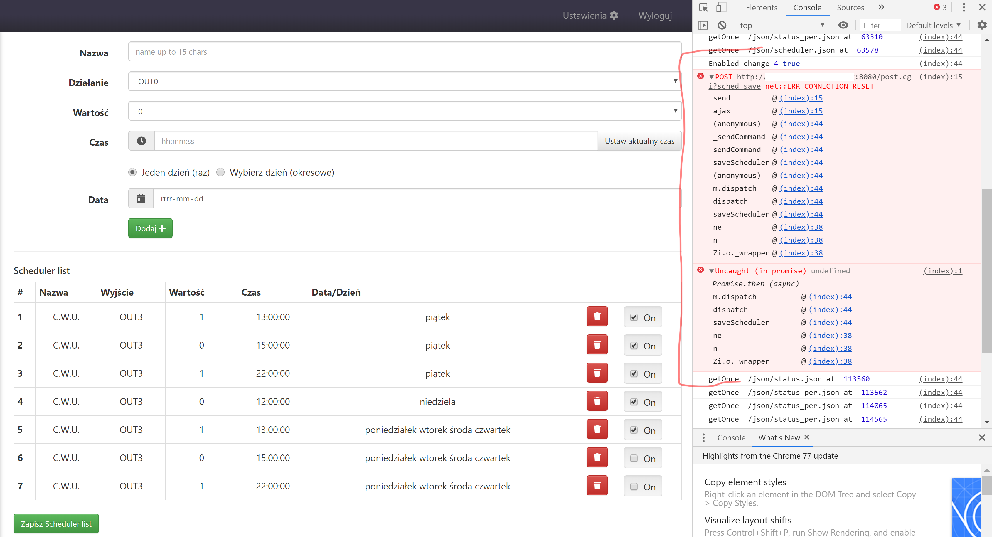

No to kilka spostrzeżeń z testów:
1. LK3 nie przestawił się na czas zimowy pomimo zaznaczenia "Automatyczny czas letni" Sad
2. Zapis schedulera po sieci lokalnej działa prawidłowo.
3. Przy dostępie z zewnątrz (przekierowanie portu zewnętrznego 8080 na wewnętrzby 80 (LK3) zapis schedulera powoduje restart ii usunięcie zdarzenia nr 8 (w moim przypadku). W załączeniu 2 zrzuty ekranu. Na PW prześlę zrzut transmisji. Nie pojawia się komunikat "Formularz wysłany".

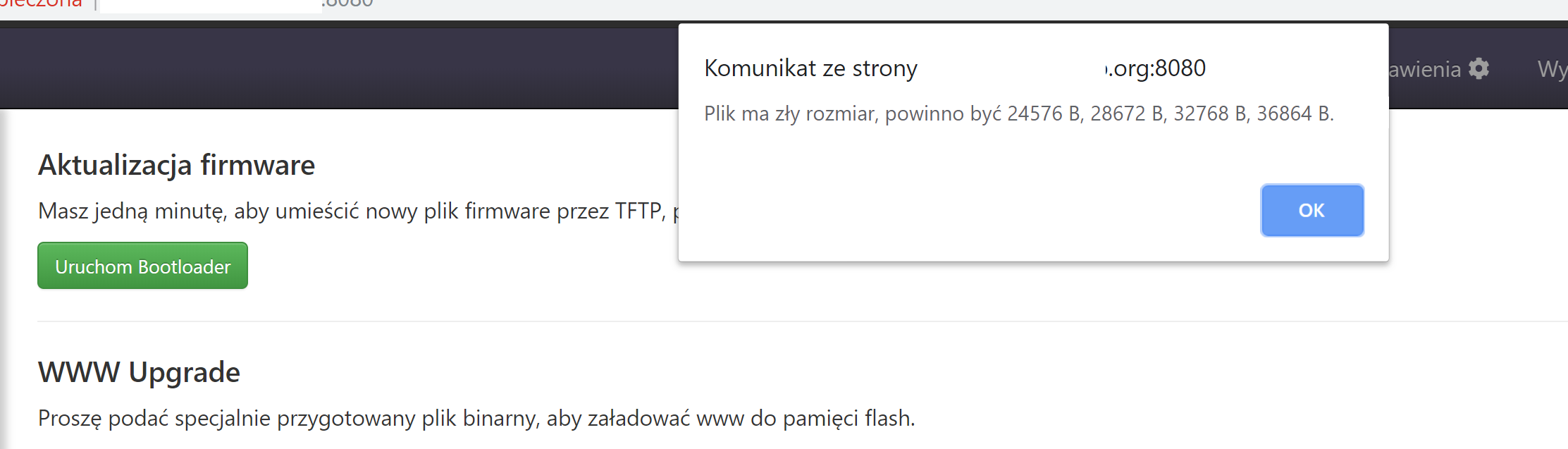

4. Zapis ustawień (po sieci lokalnej) powoduje utworzenie pliku o rozmiarze 40.960 bajtów. Przy próbie jego wczytania wyświetlany jest komunikat o złej wielkości pliku.
