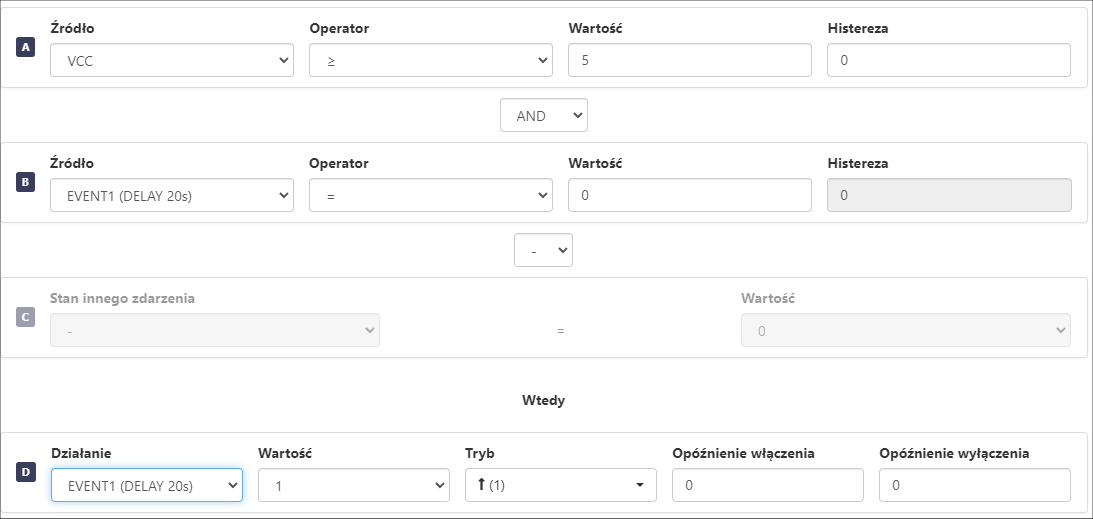

ale chyba nie o takie działanie ci chodzi więc prościej  (jak stan po restarcie -->true )
zdarzenia i robisz sobie wyzwalacz do docelowego eventu którym chcesz sterować niezależnie - patrz powyżej
jeśli LK otrzyma napięcie >5v i event1 jest false to event1 true (tryb1) - zadziała tylko raz po podpięciu napięcia - później stan event1 można zmienić np innym zdarzeniem lub ręcznie.
A może chcesz zapisać stan eventu przed padem zasilania - bo to by się przydało w LK ale obecnie tylko po httpApi
