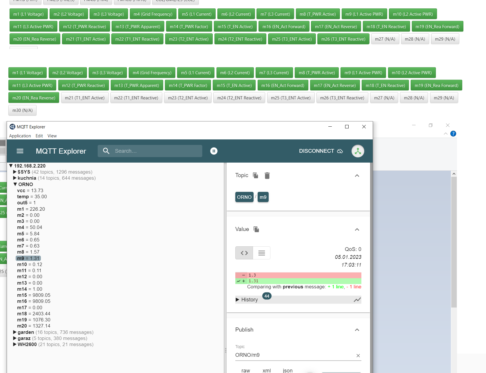

(11-17-2022, 09:32 PM)lodomir napisał(a): HW 3.7
SW 1,49d
W ustawieniach MQTT oprogramowanie nie przyjmuje do wysyłania danych powyżej m20.
Podświetlenie klawiszy z m21..... i zapisanie danych nie powoduje ich zapisania.
Po powrocie do strony ustawień MQTT są dalej nieaktywne, a dane im odpowiadające nie są wysyłane do brokera mqtt.
Był już kiedyś podobny problem z wersja oprogramowania chyba z 2021 roku.
https://forum.tinycontrol.pl/showthread....33&page=46
Na 46 stronie znajdzie oprogramowanie 1.52. Sprawdź, może tam jest rozwiązany ten problem.
Przed aktualizacją zrób kopię zapasową konfiguracji bo mi po aktualizacji lista zadań się wysypała.
Dzięki za podpowiedź. Sprawdziłem też wersję 1.52, ale efekt jest ten sam:
w zakładce Klient MQTT zaznaczam klawisze powyżej m20 jak na załączonym screenie, zapisuję ustawienia i niestety nie są pamiętane (ani transmitowane do broker MQTT).
Zaznaczanie działa tylko do m20.
SW 1.52 error

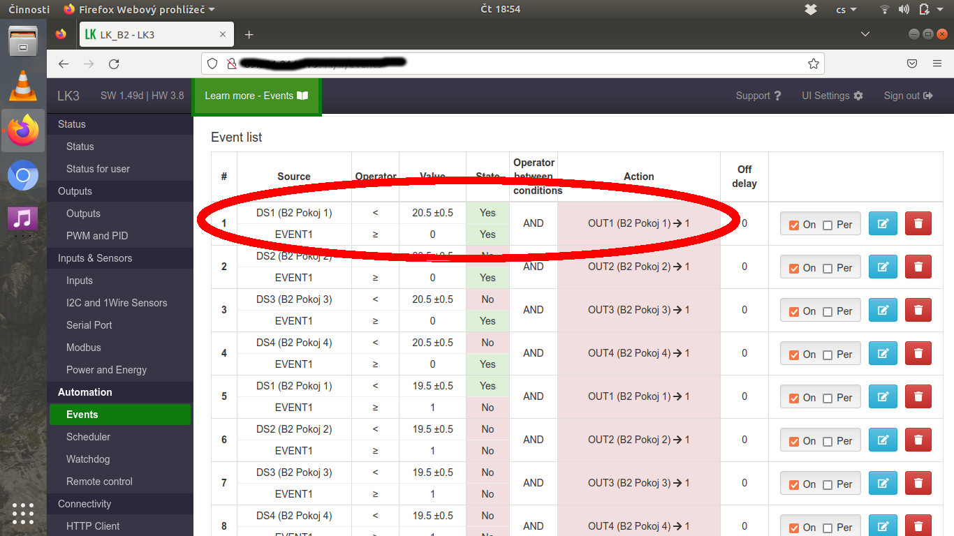

After this I did a downgrade to 1.49 version, because I need the DS sensors to work properly.
In 1.49 version these errors occurred:
1. when I use events combined with scheduler over variables event 1,2… sometimes, the event is not performed (it does not switch the output), even when the conditions are met. (after restart everything is okay) - on the picture below.
2. During editation in existing events, after saving, one event appears twice and spontaneously another event deletes (this mistake was already notified on this forum). Link
