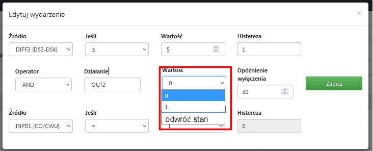

zdarzenia vevent dodanie opcji wykonawczej reverse zmiana z 0 na 1 i odwrotnie i tu bym przebudował okno zapisu danych     /można dodać nawet opcje pulse z czasem działania opóźnienia wyłączania aktualne autoswitch/

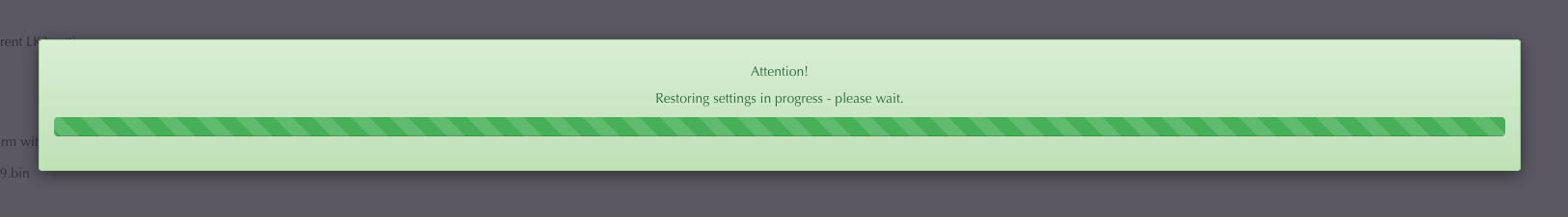

Backup wykonany na 1.43e, importowany do 1.43e efekty. Konfig w załączeniu.

(09-16-2021, 02:16 PM)wrepinski napisał(a): Napotkane problemy: Backup wykonany na 1.43e, importowany do 1.43e efekty. Konfig w załączeniu.
proponuje usunąć ten załącznik z publicznej strefy i rada na przyszłość jak udostępniasz wszystkim taki plik to pamiętaj ze są tam zapisane twoje hasła minn do skrzynki email
