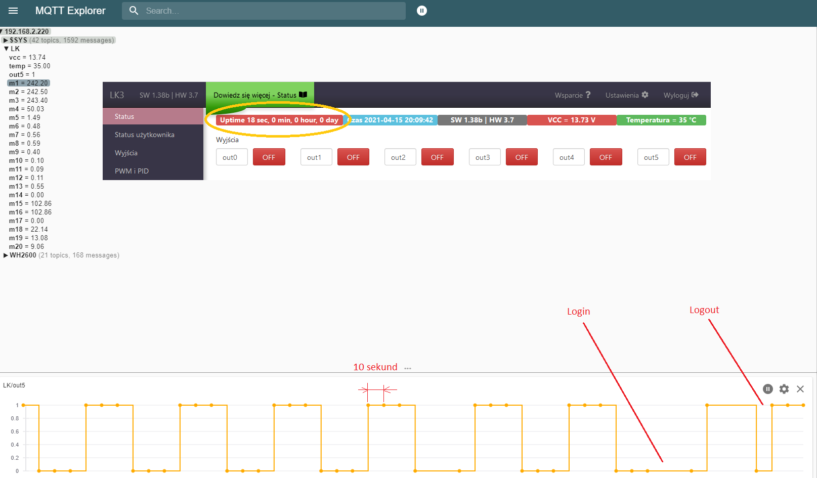

Zauważyłem ostatnio, że przy tej wersji software'u LK resetuje się przy logowaniu i wylogowywaniu z panelu (tak to przynajmniej wygląda).
Wcześniej nie zwróciłem na to uwagi ale po dyskusji o możliwości dodania UpTime do elementów wysyłanych przez mqtt próbowałem się temu przyjrzeć i wyszło mi, że zawsze po logowaniu UpTime jest bardzo krótki (kilkadziesiąt sekund).
Obserwując przebieg na wyjściu OUT5 (prostokąt o okresie 1 minuty) zauważyłem, że w momentach logowania i wylogowywania ulega o zaburzeniom. Szczegóły na dołączonym rysunku.
jak masz przejsciowke uart-usb, t podepnij do kosoli i zrob zrzut co L wyrzuca przy logowaniu
