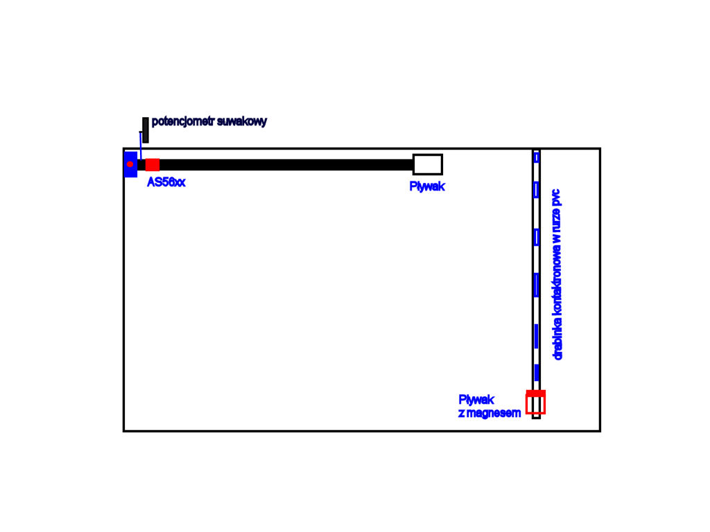

RE: Zdarzenie - stAch - 09-26-2021 (09-26-2021, 09:09 AM)marcinb napisał(a):jaki masz czujnik ja bym obstawiał jego błędy, sam LK działa prawidłowo ustaw sobie dodatkowo logowanie na mqtt stanu wejścia na wykresie pewnie zobaczysz zmianę stanu wejścia i stąd SMS ew. sprawdź okablowanie i indukcje prądową jeśli ww czujnik jest pływakiem na dość odległych kablach(09-23-2021, 07:57 PM)wilkxt napisał(a):(09-23-2021, 07:16 PM)marcinb napisał(a): Witajcie,ale kiedy wysyl? Przy właczeniu? Cały czas na okrągło? Jak masz ustawiony warunek? RE: Zdarzenie - marcinb - 09-26-2021 To jest taki własnie mni trochę to dziwi bo jak miałem powiadomienie e-mail wszystko było OK. Dodam sobie jeszcze MQTT to będę wiedział na 100% co się dzieje. Tylko to dziwne, bo przechodzi 4-6 SMSów od razu. RE: Zdarzenie - stAch - 09-26-2021 (09-26-2021, 07:08 PM)marcinb napisał(a): To jest taki własnie mni trochę to dziwi bo jak miałem powiadomienie e-mail wszystko było OK.ja bym obstawiał pływy cieczy i fałszywe alarmy pływaka - ten dobry do wyłączania pompy śrut w środku rozłącza styki wątpliwej jakości gdy poziom cieczy jest niski Jeśli chodzi o poziom płynów to polecam konstrukcje oparte na magnetycznym enkoderze indukcyjnym i pływaku kątowym z dokładnym odczytem poziomu cieczy np AS5600 lub analogowy pływak pionowy i drabinka kontaktronów oraz magnes krążkowy np z głośnika i kawałka rury pcv w ostateczności rozwiązanie pośrednie oparte na pływaku paliwa z dowolnego pojazdu - wystarczy przedłużyć ramię pływaka w konstrukcji masz potencjometr w miarę hermetyczny ale szambo szybko go zje z uwagi na liczne związki kwasopochodne i trzeba by było go wyciągnic ponad max poziom cieczy. konstrukcja drabinki kontaktronowej jest najtrwalsza u mnie działa bezawaryjnie już dobre parę lat inpa2 dostaje co jakiś czas napięcie zależne od wysokości pływaka lub pokazuje spoczynkowe ok 1,5v a zdarzenie jeśli inpa2 > 2 wysyła odp komunikat z aktualnym stanem cieczy w zbiorniku. ilość raportów poziomu zależna od ciebie ile sobie zlutujesz tyle masz skoków. Ja mam 5 empty 1/3 half 2/3 full
