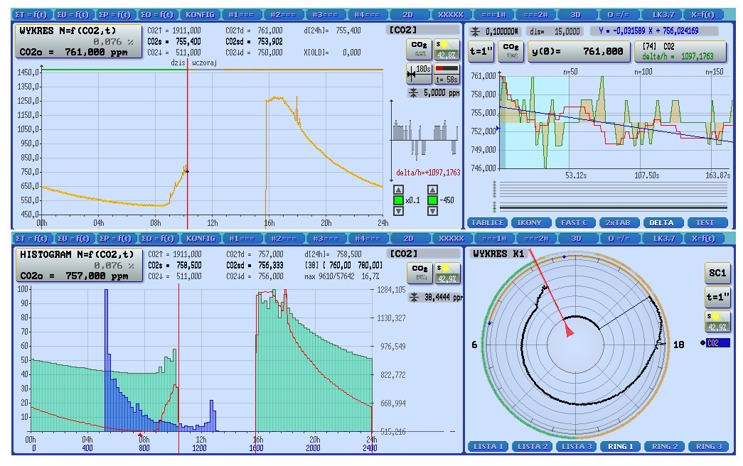

test czujnika MH-Z16  z LK 3.7 (soft 1.19)  bez kalibracji ( w takim stanie jak dostarczył producent)
wyniki pomiarów raczej zgodny z oczekiwaniem (test 24 godz.)
(min 511 ppm godz 8.30,  max 1911 ppm godz 16.33)  w pomieszczeniu biurowym
wg mnie pomiar jest wiarygodny
sprawdzę jeszcze z LK3.0 (soft 1.55)

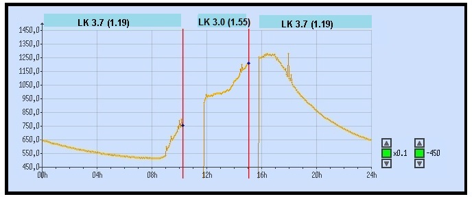

sprawdziłem  LK3.0 z (soft 1.55)  ten sam czujnik co wcześniej
wyniki pomiarów mieszczą się w podobnym zakresie (a w zasadzie nie widzę różnicy,  pomijają fakt że w innym czasie)
drugi załącznik (2 wykresy nałożone na siebie z 2 różnych LK ale ten sam czujnik) - jak widać przerwa jest dobrze "uzupełniona"  - czyli jest OK

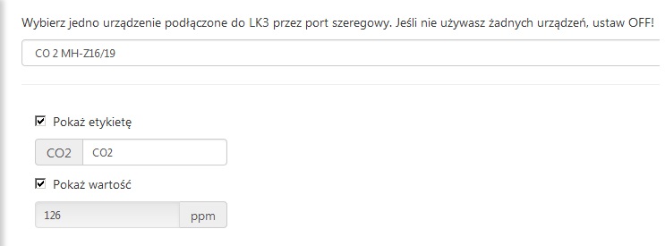

"..mam na poziomie 100 ppm...."   może w ustawieniach samego LK  ??  przydałby się zrzut ekranu, lub backup z LK, co jest jeszcze podłączone  do LK ??
