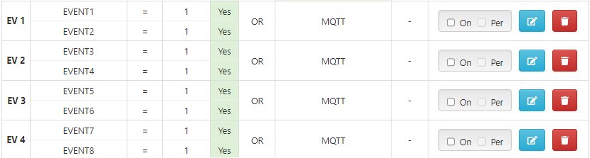

nie masz serwera -> podgląd stanu w LK3 przy pomocy 4 reguł zadań w kolumnie STAN
