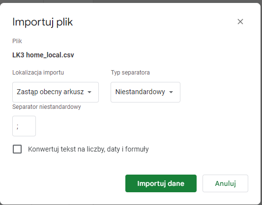

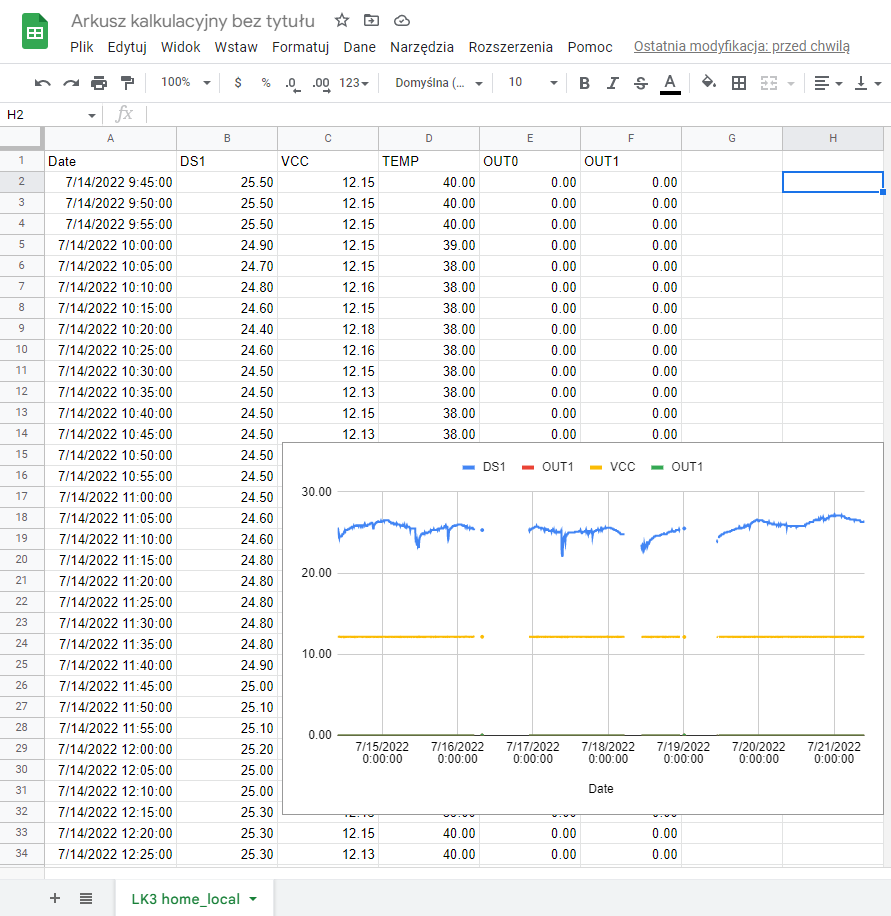

Mqtt dane w formacie .CSV - lukasino - 07-07-2022 Witam, Eksportuje dane ze strony MQTT do pliku .CSV dalej robię import w Excelu z pliku tekstowego i wychodzi mi coś takiego jak w załączniku. Losowo wartości zmienia mi w daty. Drugie pytanie jak przy imporcie ograniczyć się tylko do pobranych danych?, bo Excel zrobił mi 100 tys wierszy z pustymi datami od 2021 i godziną co 5 minut. RE: Mqtt dane w formacie .CSV - stAch - 07-14-2022 może csv ma wadliwe puste wiersze - notatnik i przepatrzyć pobrany plik csv RE: Mqtt dane w formacie .CSV - tonymony - 07-21-2022 Przy importowaniu danych z csv pobranych z mqtt.ats.pl trzeba wybrac separator ";" (srednik). Przetestowalem z google sheets, odnosnie ktorych pare porad:
