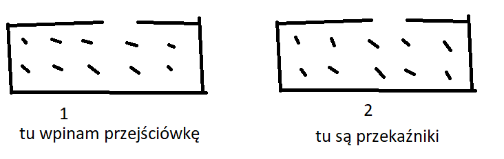

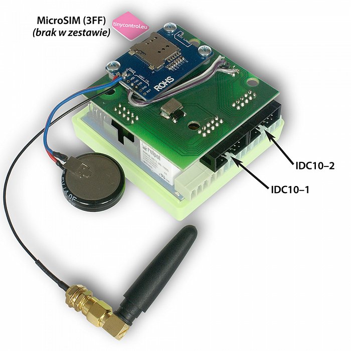

Teraz mam problem z SDMem bo narazie tylko jego podłączyłem, ale mam pytanie bo coś chyba źle polutowałem. W załaczniku przejściówka i schemat jak się liczy 1234567810  patrząc od góry na złącza IDC101 i IDC10-2 ??
W jaki sposób sprawdzić lub ustawić Slave ID w SDMie ?
Jak powinno być podłączone A+ <-> A+ czy na przemian A+ <-> B-
Bo mi coś nie pokazuje wartości. Dodam że mam firmware SW 1.32c | HW 3.7
