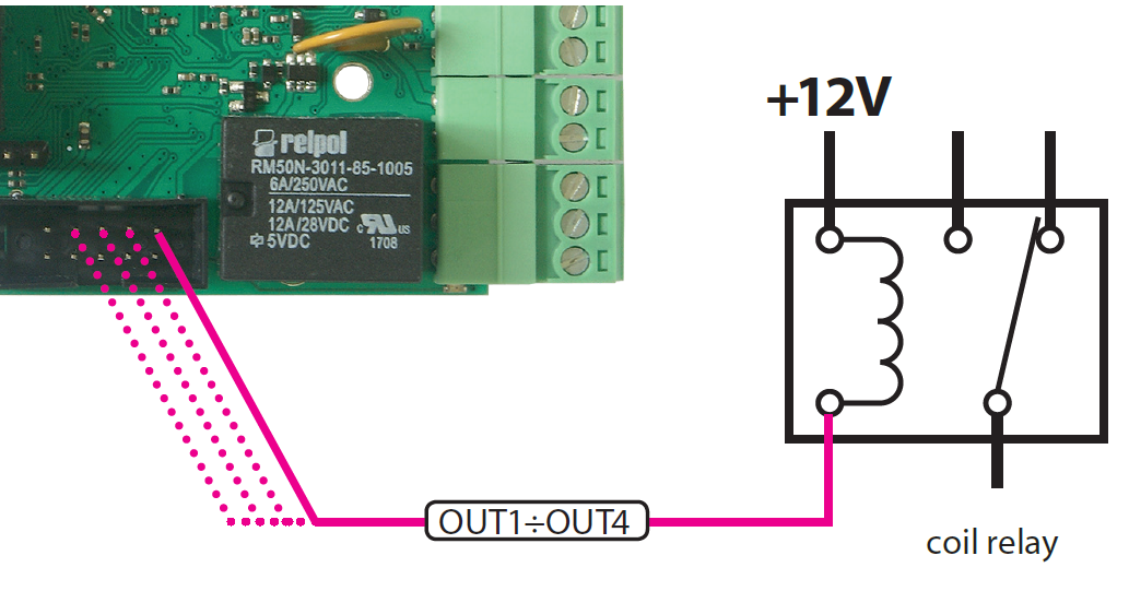

Wyłączone OUT1-4 "trzyma" przekaźnik - trigel - 10-23-2020 Witam Czegoś tutaj nie rozumiem - instrukcja "mówi" jedno a w rzeczywistości jest bardziej skomplikowane... Posiadam zasilacz od starego laptopa, który daje 19,34V - zasila on LK jak i wszystko dookoła (to co przyjmie jego napięcie). Posiadam także przekaźniki 24V z diodami, które bez problemu załączają się na tym zasilaczu. Gdy podłączyłem zgodnie z instrukcją to między wyłączonymi OUT1-4 a "+" zasilacza jest napięcie 14,58V, które jest w stanie utrzymać załączony przekaźnik! Przypuszczam, że gdyby wszystko byłby nawet te 12V - to 7,24V (19,34 minus 14,58 = 4,76 różnicy) też utrzymałoby przekaźnik... Jak mam podłączyć te przekaźniki ? Ma ich być 4szt. a każdy ma pracować niezależnie. RE: Wyłączone OUT1-4 "trzyma" przekaźnik - trigel - 12-05-2020 Witajcie z powrotem. Okazało się, że istnieje pewna seria LK z wadliwymi układami sterowania OUT1~4. Wizyta w serwisie pomaga: po naprawie na wyłączonych wyjściach mam teraz 2,01 V , przekaźniki działają prawidłowo (aczkolwiek wpływają na odczyt pt1000) |
