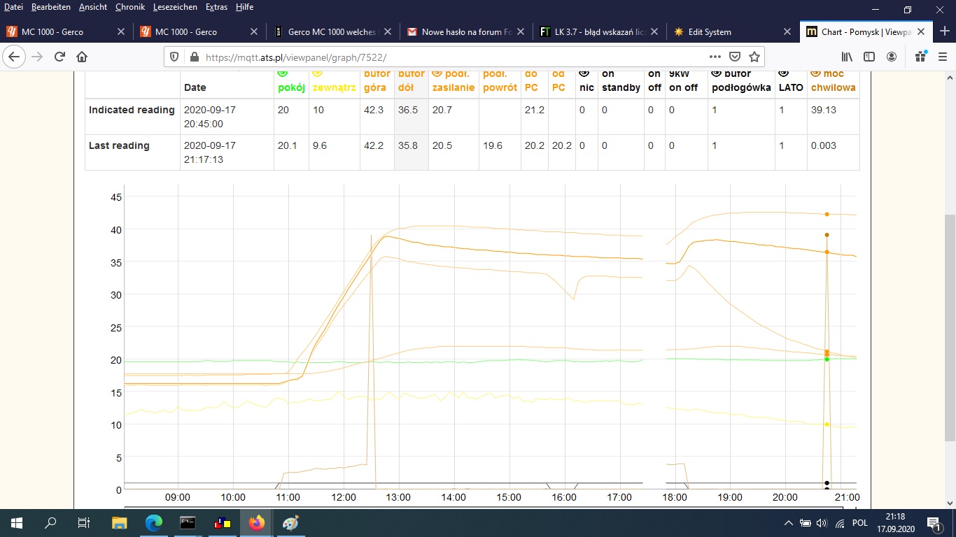

LK 3.7 - błąd wskazań licznika impulsowego - wodnik7 - 09-17-2020 Dzień dobry, do LK 3.7 mam podłączony licznik jednofazowy OR-WE-501, i zliczam zużycie pompy ciepła. Niestety, co jakiś czas LK pokazuje jako chwilową moc 39130 W - ni stą, ni zowąd. LK2.5 takich "odchyłów" z tymże licznikiem nie miał.. Nie wiem, co móglbym zmienić.. załączam screenshot z MQTT, widać dwa odchyły. Dziękuję za pomoc! Michał RE: LK 3.7 - błąd wskazań licznika impulsowego - wilkxt - 12-06-2020 załaduj najnowszy soft, była poprawka a jaką masz pompę?Marka model? RE: LK 3.7 - błąd wskazań licznika impulsowego - wodnik7 - 12-14-2020 Mam najnowszy soft 1.31 (nie zauwazylem na forum informacji, wgralem dopiero ok. 3 tyg temu), i bledu juz nie ma, zlicza prawidlowo! Bardzo dziekuje! PC mam Technibel PHRT 12, francuska, starsza on/off, steruja ja poprzez LK (temperatura w domu). Jestem bardzo zadowolony! Wykresy zuzycia wysylane sa na pvoutput.org. Wlaczam LK odpowiednio pompe obiegowa w PC, po czym dolaczam sprezarke - po to, aby nie chodzila niepotrzebnie caly czas obiegowka pompujaca do bufora/podlogowki. |
