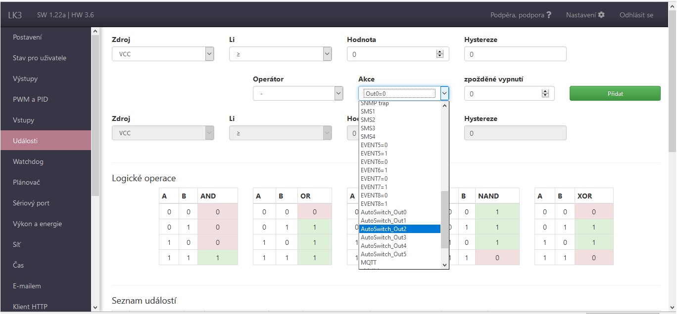

Event 'or' - kollnjak - 02-18-2020 Ahoj, slyu napsat tuto podmínku? Pokud ne, není možné přidat více virtuálních proměnných? Bylo by tak příjemné tyto proměnné ovládat pomocí vizuální vizualizace. RE: Event 'or' - wilkxt - 02-19-2020 (02-18-2020, 12:26 PM)kollnjak napisał(a): Ahoj, slyu napsat tuto podmínku? Pokud ne, není možné přidat více virtuálních proměnných? Bylo by tak příjemné tyto proměnné ovládat pomocí vizuální vizualizace. Do you want more virtual variables? event 1-8 not enough? RE: Event 'or' - kollnjak - 02-21-2020 Unfortunately for events are only 4 (event5 - 8) .. RE: Event 'or' - wilkxt - 02-21-2020 (02-21-2020, 10:28 AM)kollnjak napisał(a): Unfortunately for events are only 4 (event5 - 8) .. we add event1-4 to action in events RE: Event 'or' - kollnjak - 02-21-2020 I have sf 1.21, unfortunately in the 'events' tab I do not have EVENT1-4 .. These virtual outputs are only for sheduler. In the new software version, have you made them available to the event? RE: Event 'or' - wilkxt - 02-21-2020 (02-21-2020, 03:06 PM)kollnjak napisał(a): I have sf 1.21, unfortunately in the 'events' tab I do not have EVENT1-4 .. These virtual outputs are only for sheduler. In the new software version, have you made them available to the event? Yes RE: Event 'or' - kollnjak - 02-21-2020 Can the user turn on these EVENT manually in the new version? RE: Event 'or' - wilkxt - 02-21-2020 (02-21-2020, 09:22 PM)kollnjak napisał(a): Can the user turn on these EVENT manually in the new version? Button as in outs ? RE: Event 'or' - kollnjak - 02-22-2020 (02-21-2020, 09:57 PM)wilkxt napisał(a):Ano(02-21-2020, 09:22 PM)kollnjak napisał(a): Může uživatel zapnout tyto události EVENT ručně v nové verzi? Čí je mohu vyhledat? RE: Event 'or' - wilkxt - 02-22-2020 (02-22-2020, 12:29 AM)kollnjak napisał(a):(02-21-2020, 09:57 PM)wilkxt napisał(a):Ano(02-21-2020, 09:22 PM)kollnjak napisał(a): Může uživatel zapnout tyto události EVENT ručně v nové verzi? We add event1-4 the same way as event5-8. You chose 0 or 1 in action |
