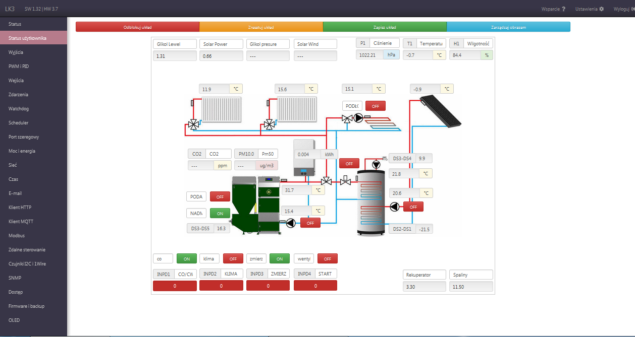

Na jednym LK mam nie tylko pompę ciepła pełne sterowanie z opcją klimatyzacji i odczyt MODBUS ale i piec CO opał stały i tu też tez pełne sterowanie podajnik wentylator pompki obiegowe itd oraz solar też pełne sterowanie. Eventy z zewnętrznego serwera na LK tylko zabezpieczenie if 65'C akcja brakuje mi tylko jednej opcji by wziąć w nawias po kilka linii i by wartość wirtualnego event zmienić po httpapi
